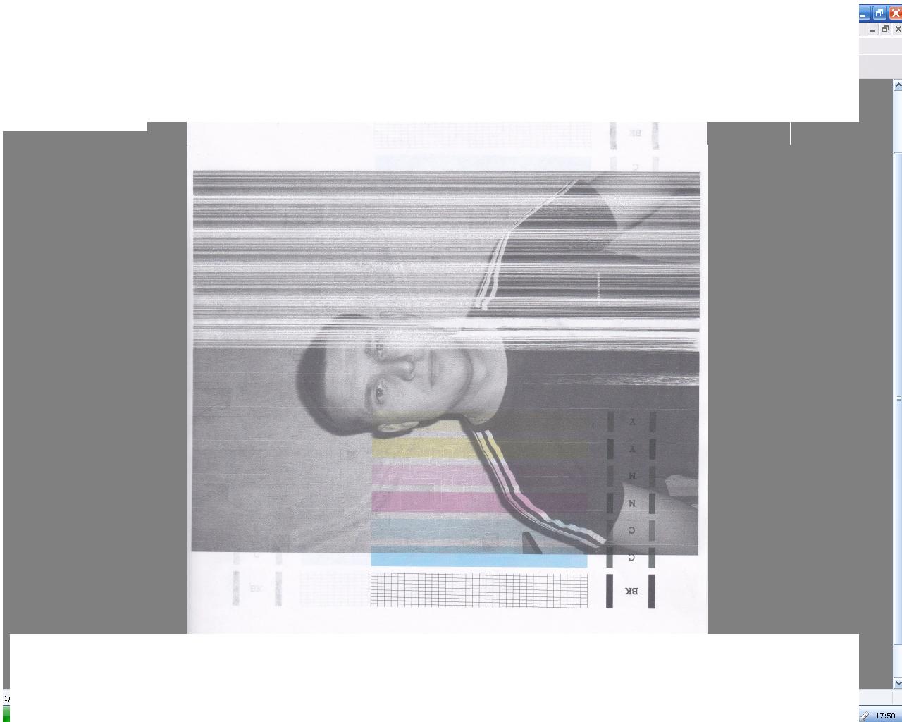

Добрый день всем, при печати на простом листе бумаги А4 фотографии только черными чернилами, после четвернти листа картридж начинает печатать не полностью, с проплешинами. В чем может быть дело? Неужели недостаточно разряжения для всасывания в картридж чернил? МФУ Cenon MP250+СНПЧ(чернила все водяные)

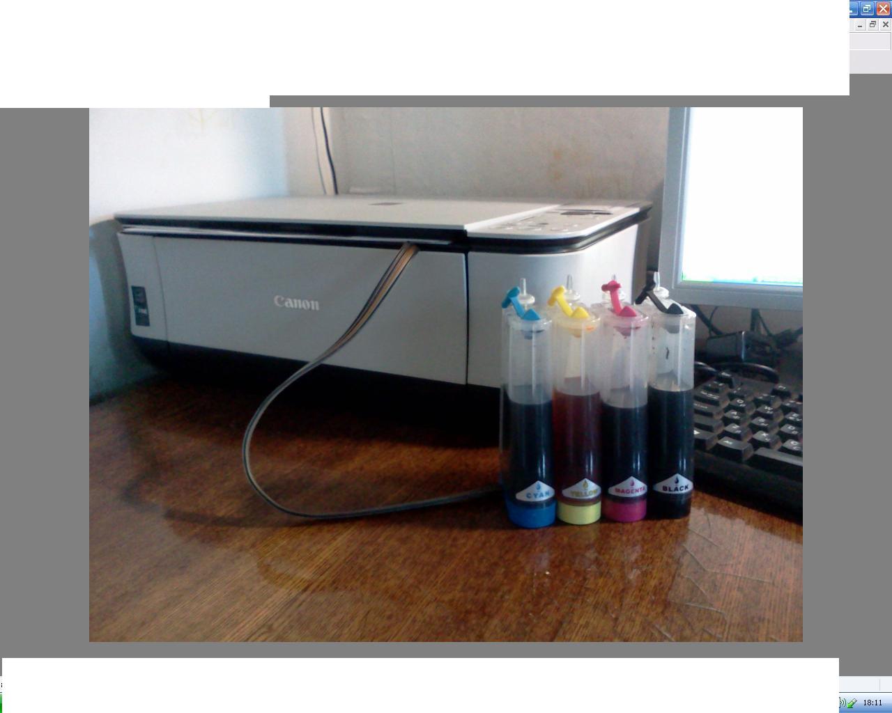

| Сообщение #4 Отправлено 02 июля 2012 - 15:50
miha-kardakov, не с того конца надо смотреть. Фотку доноров в студию!
| Сообщение #5 Отправлено 02 июля 2012 - 16:13
| Сообщение #6 Отправлено 02 июля 2012 - 16:43

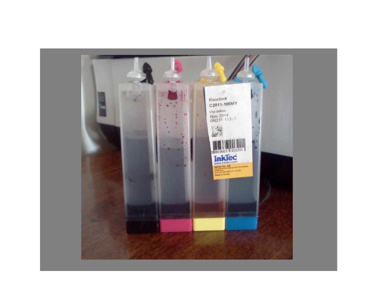

miha-kardakov, еще фотку доноров с обратной стороны и более крупным планом.
| Сообщение #7 Отправлено 02 июля 2012 - 16:55
1.Для начала выкинь фильтра.
2.аааа правильно говорит, покажи фото где уровни чернил в донорах видно.

1.Фильтра, не забиты, дуются легко
2.Уровни чернил видно
3.Если получиться без СНПЧ., что без них балее и печатать чтоли?
4.Чернила вчера только поменял,залил водянку,все промывал как надо, до этого были пегмент
5.Всё заправленно по самое не хочу
6.Шлейф ни где не зажат
С обратно вот
| Сообщение #9 Отправлено 03 июля 2012 - 10:54
miha-kardakov, понял, уровни чернил в ВО доноров в порядке, перелива у вас точно нет.
| Сообщение #10 Отправлено 03 июля 2012 - 13:04
aaaa, Получаеться, что просто не успевают закачиваться, так?
| Сообщение #11 Отправлено 03 июля 2012 - 13:31
miha-kardakov, может быть и так.
Теперь надо попробовать поднять доноры примерно на один сантиметр и посмотреть, что будет. Если не будет перелива, тогда на 2 cm и так далее...
