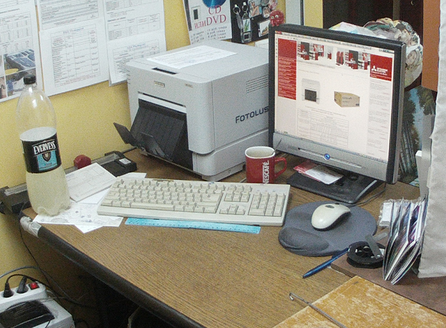

Сегодня печатал фотки, разные и с мыльниц и с зеркалок ! Красота ! И быстро и качественно ! Народ прется от скорости, я: от скорости и от удобства и от КАЧЕСТВА ! Приносили еще А4 и А6 - они печатались на струйниках. Даааа....
Бедные несчатные принтеры ! Задумываюсь об ДНП 15*20. Коплю средства! :-)
Своему ДНП определил пол и имя : он у меня девочка, зовут ФотоЛюся ! Знакомьтесь:

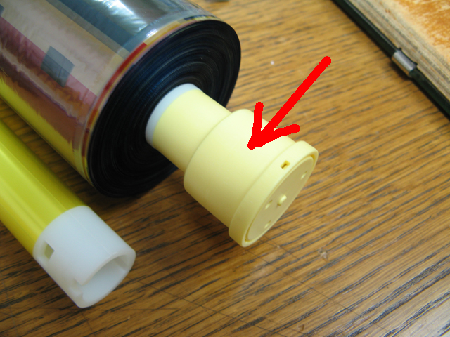

2 Spatenbeer: вопрсоик вот возник при смене расходки:
стрелкой на фотке указано место, где была обнаружена "белая пыль", очевидно, что это сработанная пластмасса. Может стоит смазать ? Ибо в этом месте пласти трется об пластик !
Ничего смазывать не надо. Протрите тряпочкой пыль если она остается.
так ведь износ идет !
ну ладно !
