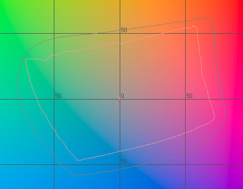

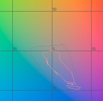

|    Сообщение #269 Отправлено 29 декабря 2012 - 17:38   aVs
Просмотр сообщенияalekc_ewt сказал:
какой цветовой охват?
На струйнике Epson 6-ти картриджном + микропористая фотобумага - 700, глянец - 600, матовая - 500 ( на хороших-средних альтернативных бумагах + альтернативных чернилах с профилями).
Лаб DURST-THETA76 + фотобумага FUJICOLOR_GLOSSY - 500.
DNP RX1 - менее 500 (оригинальный профиль из комплекта поставки девйса), реально поменьше 450 (из замеров присланых тест карт).
Еденицы (попугаи, условные) из показаний CHROMiX ColorThink Pro.
Следует отметить, что аналогичный принтер - Sony UP-CR20L (если отбросить навороты)даёт в тех же попугаях - 540. Насколько понял, фотобумага идёт одна для DNP и Sony на американском рынке (насколько разобрался, хотя и ошибаться могу).
По лабам - не стоит обольщаться по качеству... Из опробованых мной фотобумаг (а это - FujicolorCrystalArchive_Gloss, FujicolorCrystalArchive_Matt, KodakProfessional_Matt, KodakRoyal_Matt, KonikaLongLife100_Matt и парочка но-наме без бэкпринта) ни одна не тянет даже на недорогую фотобумагу для струйного принтера, т.е. однозначно серая, по L=90-92 max.
Для сравнения - Epson Stylus Pro 7900 (9900 да и 4900) по ДД на путних фотобумагах выдают до 950 (реально !!!) в тех же попугаях.
По качеству отпечатка - сравнивать Ж...пу с пальцем.
