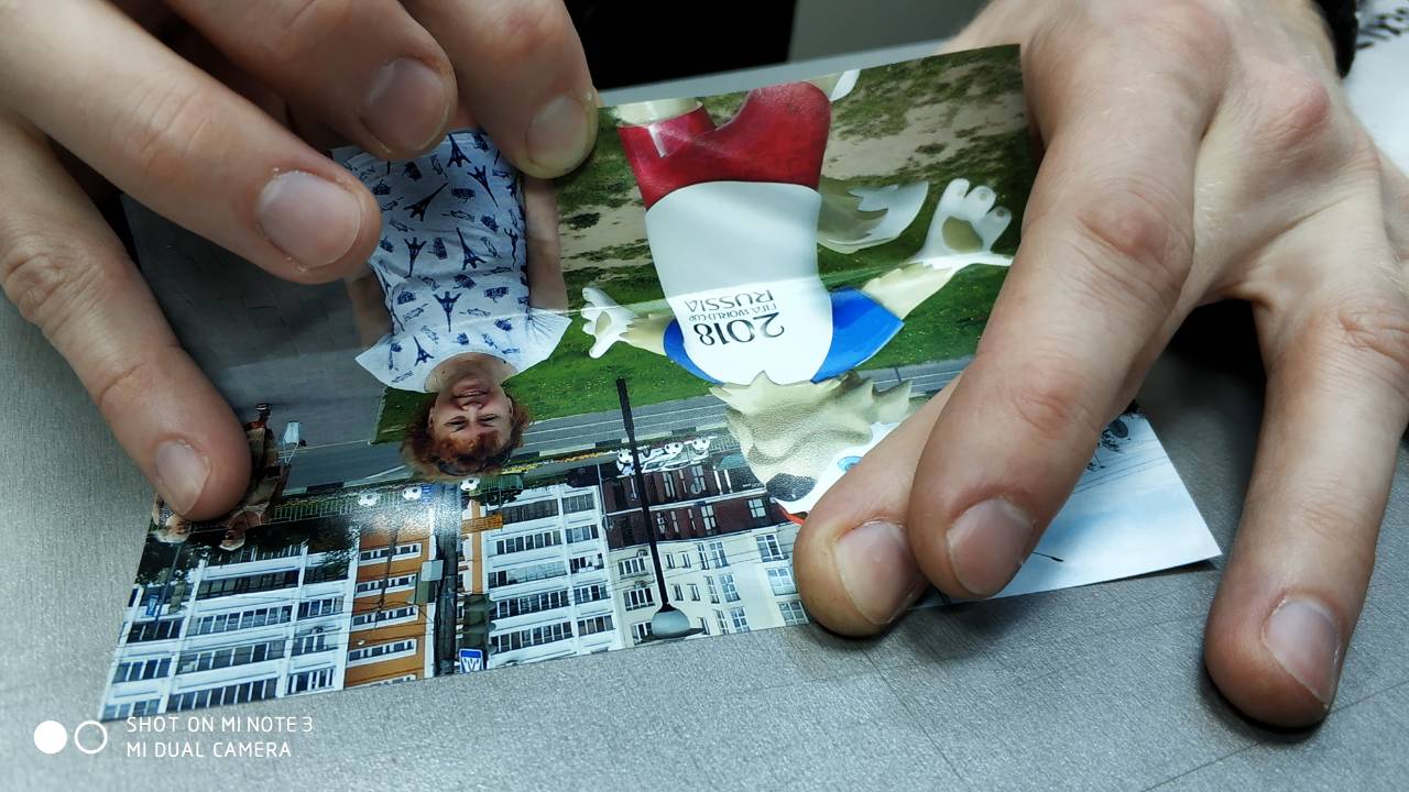

Вопрос к знатокам. Мой DNP ds-rx1 стал недорезать на половину бумагу. Происходит это после штук 15-ти 10*15. На бумагу уже все нанесено, принтер начинает её резать и наполовине останавливается. Загорается error. Открываю, отрезаю бумагу (красящая лента в норме) , печатаю дальше и то же самое. Пробег 80 тыс. До перепрошивки не парился с ним. Грешу на увеличение скорости реза. Но возможно я не прав. Резак под замену? Смазка?
Да просто время ему прошло, мы на одном на 100к меняли, но резал он уже так себе, ошибок не выдавал, но кромка реза была не айс на вид. На ещё одном правда уже тоже за 100к пробег (в 10х15 исчислении), но он большую часть своей жизни печатал 15х20 потому видимо на нём нож ещё относительно жив.

1)По поводу недорезания бумаги: качество реза по-моему ничуть не ухудшилось. Такое чувство, что сам ролик-нож ещё вполне живой. После 5ти отпечатков режущий ролик просто останавливается на середине ширины фотки, стоит 1,5 секунды и резко назад. ссылка на видео https://youtu.be/PBVHTdc-Tm4

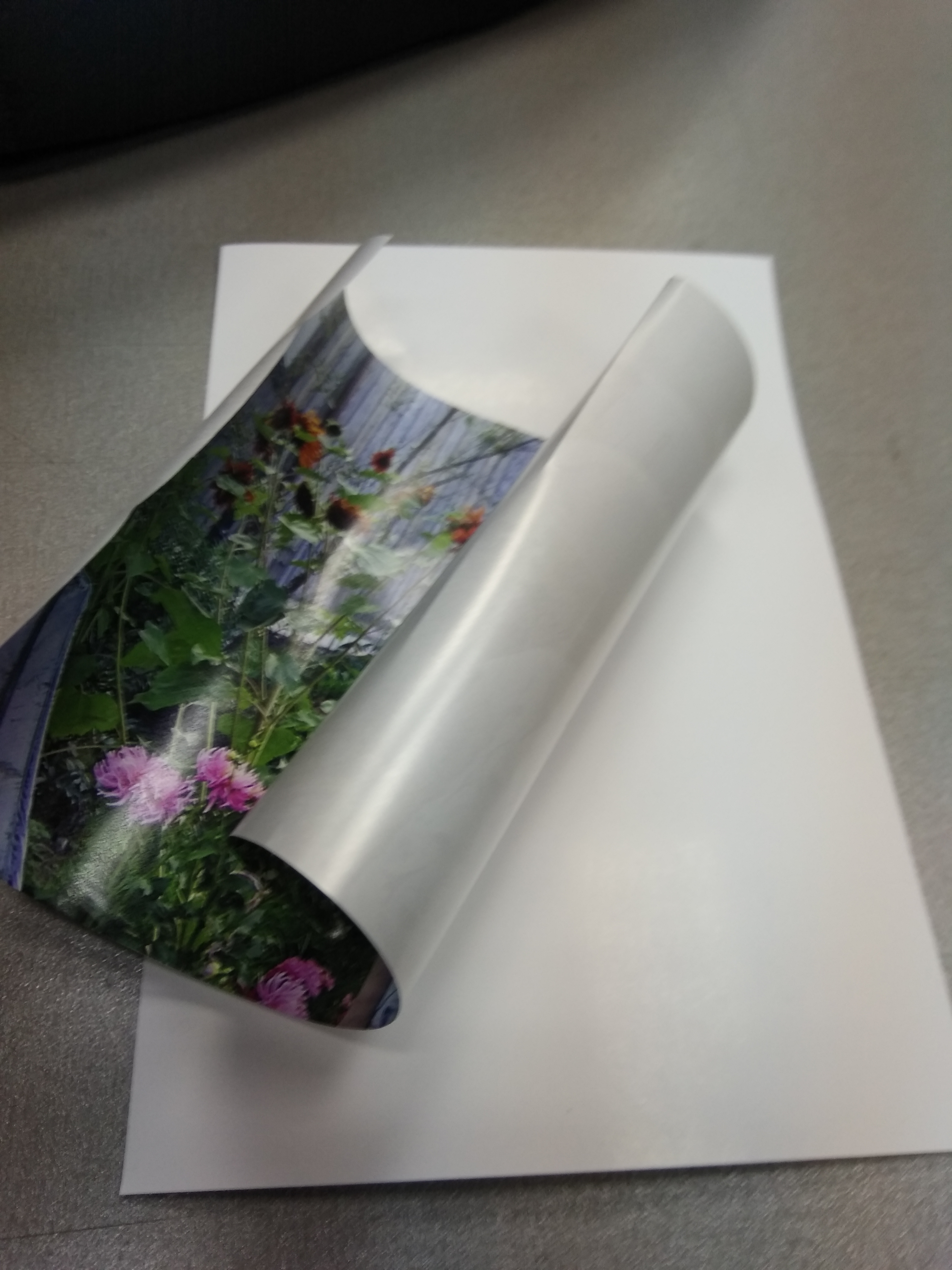

2)Вдобавок к этому стало изображение от бумаги отслаиваться. На каких-то частично, на других полностью. Замечено, что только на матовой. фото прилагается.
Могут ли эти косяки быть связаны между собой? Печально если 80 тыс. предел этого экземпляра.

Нож по любому менять. Отслаивание, трудно сказать сразу. Может проблемы с протяжкой и идет перегрев ламината, отсюда и ошибка ножа.
Может бумагу заморозили или на солнце хранили (правда если бумага свежая, то этот вариант отпадает). Так и не скажешь.

С отслаиванием проблем не было ни разу, хотя бумагу думаю хранят как попало, транспортные компании обращаются с ней порой так что приходят и мокрые коробки и порванные, со следами ботинок, рулоны слегка треугольной формы бывали, обстукивать приходилось
Но подобных проблем не было ни разу, склоняюсь к проблеме с принтером, возможно оттуда и проблемы с отрезанием.
