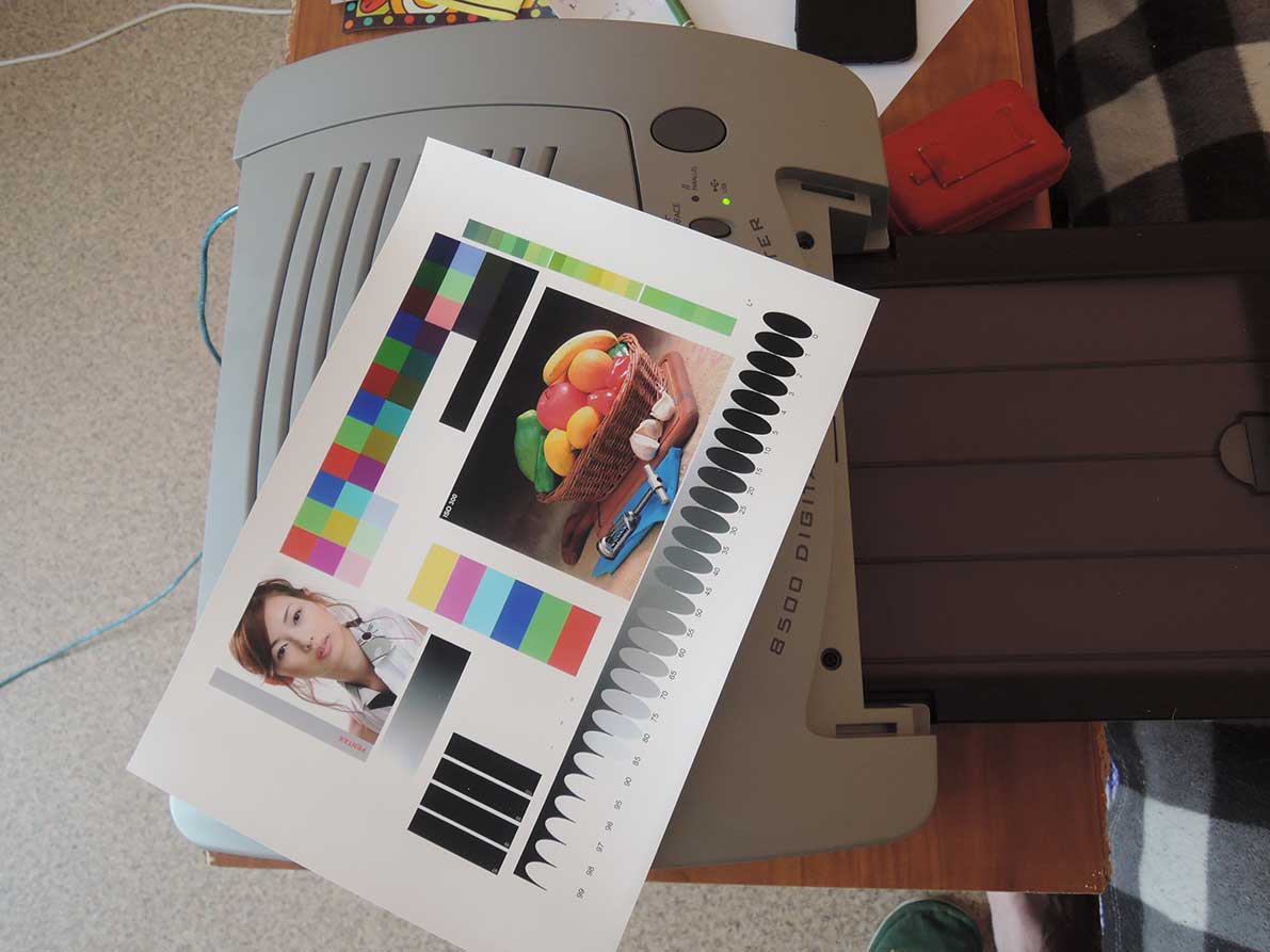

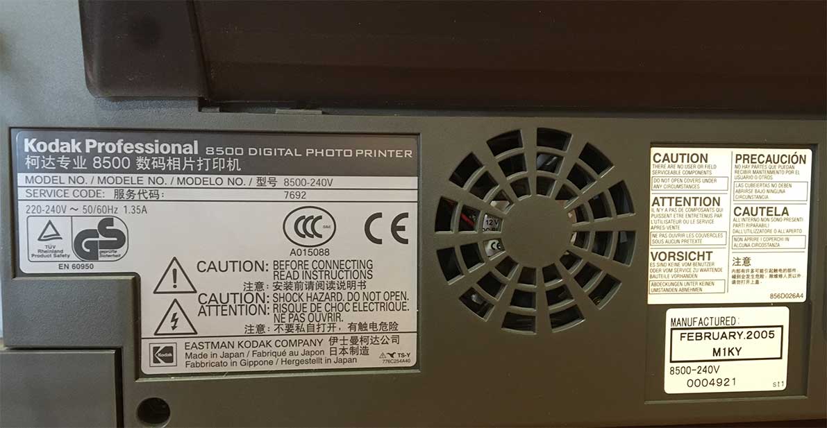

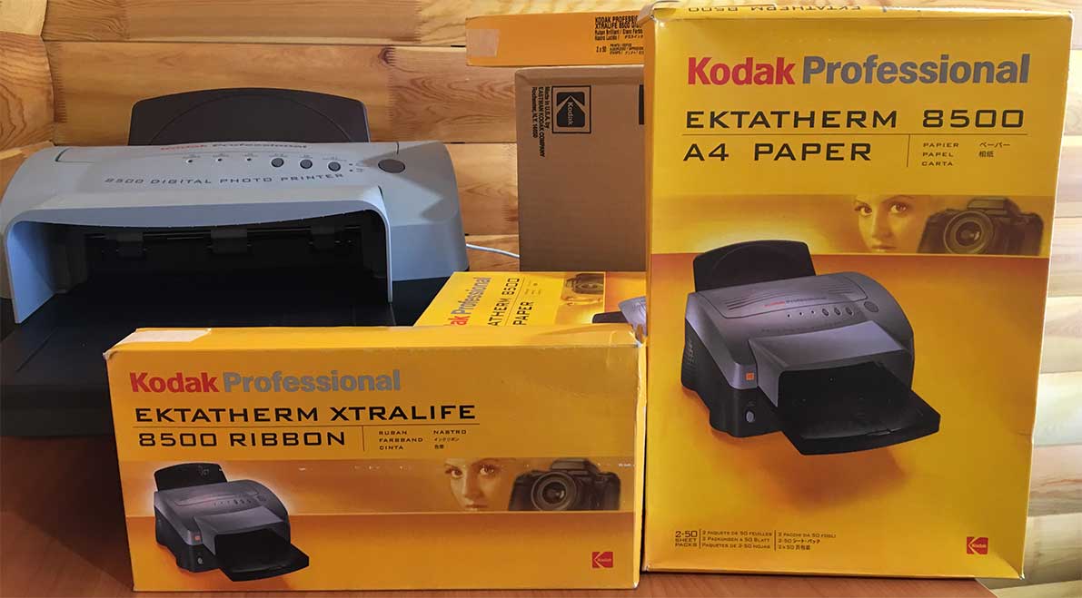

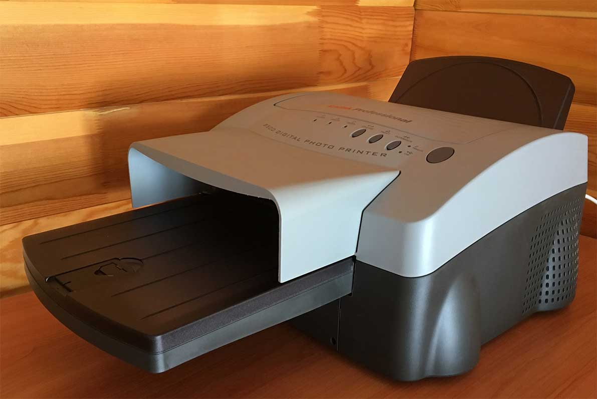

Любимый клиент озадачился настройкой древнего Kodak 8500.
потрахался изрядно..ёпть... и пришёл всё таки к выводу, что с расходкой что то не айс. Пробовал и бумагу с разных пачек и саму "краску" с разных рулонов.
Соответственно вопросы:
- может ли деградировать бумага, "краска" при длительном и возможно неправильном хранении?
- есть ли возможность прикупить свежий комплект расходки?
Сам просидел в розысках кучу времени... максимум что на ебей нашёл ...
Принтер 100% исправен (дарЁный в представительстве Кадака за какие то заслуги/творческие достижения и пр... клиенту) - жалко по такой причине в утиль его )))
Малость не совсем в тему...
| Сообщение #1944 Отправлено 29 июля 2018 - 11:26
Уж и старье, я уж даже и забыл что такие были. В принципе, конечно, за 10 лет расходка деградирует. В добавок, качество той бумаги и пленки по сравнению с нынешними технологиями небо и земля- это тоже не нужно забывать. Думаю, что надо забить на этот принтер.
