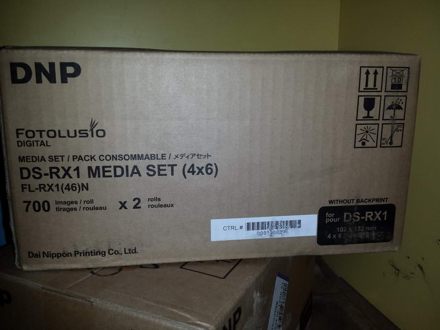

Spatenbeer, с бэкпринтом будет бумага еще? Все последние закупки была с ним, а новая "without backprint" опять

Чудно, мы давно не приводили бумагу без принта, возможно когда мы помогали питерцам бумагой, они нам вернули без принта. Ну, извините

Я вскрыл, чуда не произошло - бэкпринта нету
