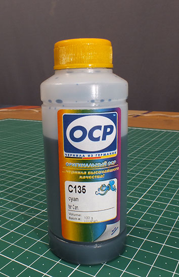

|    Сообщение #217 Отправлено 01 декабря 2016 - 11:45   Slava2
Прикрепленное изображение: DSCF4683-web.jpg
ну вот так вот...
Batch 1114043
|    Сообщение #218 Отправлено 01 декабря 2016 - 12:08   WWM
Slava2,
Это какой объем?
У нас на стограммовках сразу же в течение месяца по верхней кромке лопается крышка.
|    Сообщение #219 Отправлено 01 декабря 2016 - 12:12   Slava2
Ага , есть такая беда. Красненькие крышечки бывает лопаются (но если бы это самая большая беда в жизни...).
Желтенькие - не лопаются.
Но есть же в комплекте ещё и носики....Они как раз из желтого полистирола.
|    Сообщение #220 Отправлено 01 декабря 2016 - 12:21   Futureworld
Slava2
Не сочтите за труд, сфотографируйте еще дно бутылочки, или хотя бы скажите, что за надпись на её донышке!
У Вас батч еще 14 года, проблемы с цианом 135 пошли вроде позже, у меня баночка то ли конца 15, то ли начала 16, от чернил.нет.
