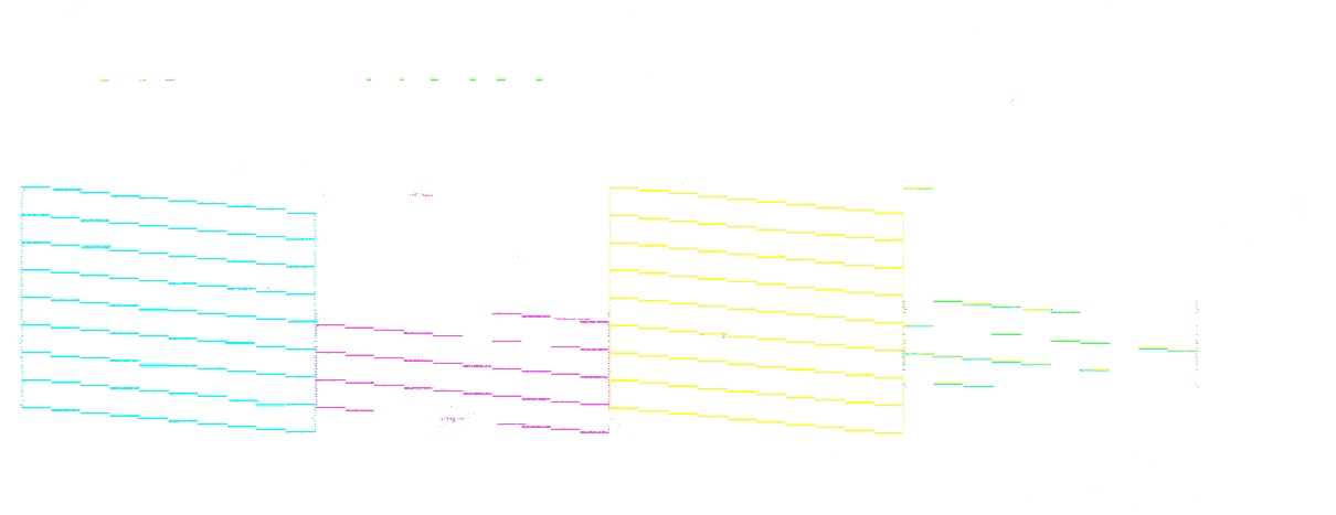

Хочу выложить сюда более качественные тесты дюз. На какой фотобумаге мне лучше это делать - глянцевой или матовой?
| Сообщение #30 Отправлено 12 мая 2012 - 17:23
Вобщем сделал на глянцевой фотобумаге. Сканировал 300dpi.
А вот и Printer Quality Check. Та же бумага, то же 300 dpi.
http://fatadel-7a.ucoz.ru/img016.jpg
Сейчас попробую промыть ПГ....
Wish me glhf:)
Сейчас засунул индикаторную бумагу в зеленый ММ. Уровень ph показывает примерно 9. То есть чуть ближе к щелочной. Это нормально?
Wish me glhf:)

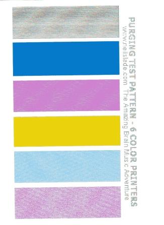

Как я понял, самым лучшим вариантом прчистки для меня будет - заправка картриджей жидкостью и стандартная прочистка головки. Но как мне отключить доступ краски в картриджи и залить в них жидкость? Фото прилагается.
http://fatadel-7a.ucoz.ru/P1000233.jpg
| Сообщение #32 Отправлено 13 мая 2012 - 11:35
Честно говоря я обычно выкидываю картриджи и ставлю 2П капсулы, а чернила разбавляю дистиллированной водой. Картриджи обычно после 1-2 года эксплуатации начинают хандрить, и появляются такие как у ТС кракозябры. Может с ПГ и нормально усё, а вот нормальной проходимости чернил нет. Поэтому как в басне Крылова "А вы, друзья, как ни садитесь" (типа сколько ПГ не чисть) а печать будет с кракозябрами.
| Сообщение #33 Отправлено 13 мая 2012 - 17:44
Песец я в шоке! Тест - жесть. Ссорь что я молчу - я не бываю... Работы много. Короче моешь голову промывочной жидкостью и подкидываешь оригиналы (если есть, если нет то можно пк, если нет другую СНПЧ) и если есть возможность пробуешь свою СНПЧ на другом принте. То есть исключи что нибудь одно. Забиться могли фильтра в снпч, фильтра в ПГ, сами дюзы. Если бутеры не помогают - скорей всего фильтра в башке... Если обратный откач тоже не помогает... Да фиг знает... У нас 3 часа ночи, завтра вечером залезу... Мож надумаю чего! :)

fatadel, я бы рекомендовал Вам взять 4 шприца на 2,5 отрезать по размеру высоте каретки, одеть на трубочку от капельницы и на иглу ПГ, залить чистящую жидкость, поставить каретку на парковку, другой шприц подсоединить к трубочке слива в памперс и сделать протяжку. Так Вы промоете всю систему, и увидите действительно ли ПГ забита (эт если уровень жидкости в шприцах будет разный)а что то переставлять, устанавливать сложно всё это.ИМХО.
| Сообщение #36 Отправлено 09 июня 2012 - 14:35
Ссорь, уволен с сегодняшнего дня.
Расчет выбивали почти месяц... Партизаны хер...вы.
По теме:
Если не выкинул принт сообрази следующее:
1. Берем ПЗК (автокартриджи) и заправляем промывочной жидкостью интек например (в радиусе 150р). - это чтобы точно голову не сломать.
2. Заряжаем все это дело в принт и выпускаем 4 полосочки - черную,красную, желтую, синюю (можно в экселе).
3. Печатаем до усеру - бутыля хватит на два заряда. Если затор, закисло где - промывка пробивает. Раскисает... Помогало очень часто! При любом смешивании промывочной и чернил - ничерта не происходит. Проверено! Водянку мешал всякую - и инкте, и РДМ, и инкмейт... Делал так - оставшиеся чернила разбавлял до верху промывочной и запускал... Когда кончался дозаправлял промывочной и т.д.
Когда все сделал и ничерта не помогло, то есть тебе терять уже нечего и принт готов к помойке, делаешь следующее:
1. Вытаскиваешь все картриджи и выкатываешь башню на середину.
2. Под башню закинь чего хочешь - ветоши, тряпки, вату, туалетную бумагу, просто бумагу... Короче че угодно лишь бы это впитывало то что будем заливать...
3. Покупаешь в магазине (блин, наверно это был первый пункт!) "крот" любой, розовый, прозрачный, короче любой... Можно русский - просто крот. Этот ваще термоядерный.
4. Берешь шприц в 10 кубов, надеваешь капельницу, набираешь куба 2 крота, и в каждый цвет...
5. Прокачав все цвета (кубиков по 5), ждешь НЕ БОЛЕЕ 15 МИНУТ!!!!!!!!!
6. Вынимаешь, мгновенно прокачиваешь ВОДОЙ,ПРОМЫВКОЙ ЧЕМ УГОДНО!!!! Иначе башне будет полный кирдец.
7 Врубаешь как обычно и заряжаешь автокартриджи...
Успех - процентов я бы сказал около 30... Чаще всего дохнут, но если терять нечего.....
Удачи!!!!!
