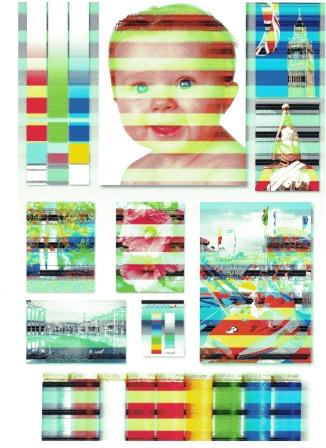

Модель принтера(МФУ) : Epson Stylus CX9300F, стоит с СНПЧ.
У меня проблема с принтером. И заключается она в том, что плохо пропечатывается черный цвет. Началось всё относительно давно…

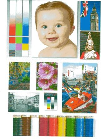

Сначала плохо пропечатывались все цвета, я так думаю, что из-за того что недельки две не печатали вообще. Потом после нескольких стандартных прочисток печатающей головки, голубой и желтый восстановились , но красный и чёрный всё же пропечатывались не полностью. Сделал несколько «бутербродов», но заметных улучшений особо не увидел. Потом сдал принтер на ремонт. Там, как мне сказали, промывали печатающую головку в УЗ-ванне. После 1-1,5 недельной промывки мастер сообщает мне, что, мол, дюзы он все промыл, краска хорошо просачивается, но черный все-равно либо очень плохо пропечатывается, либо где-то на процентов 60. Видимо, говорит, у черного мембрана износилась и ПГ нужно менять. После такого «ремонта» я с расстройством забрал свой принтер с наклейкой «Ремонту не подлежит». Дома я убедился в словах ремонтника – черный цвет, действительно, то вообще не пропечатывался, то процентов на 50-60. И вот сейчас я не знаю, что делать. Все цвета хорошо, кроме черного. Лучше бы было наоборот. Подскажите пожалуйста, что можно сделать? Может можно добиться черного при помощи смешивания других цветов? Может мастер в ремонтной не такой уж и профессионал и можно самому как-то посмотреть на эту мембрану и постараться как-то починить? Вобщем, помогите пожалуйста.

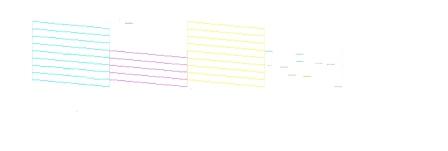

Судя по тесту дюз - мыть и мыть или замена печатающей головки
