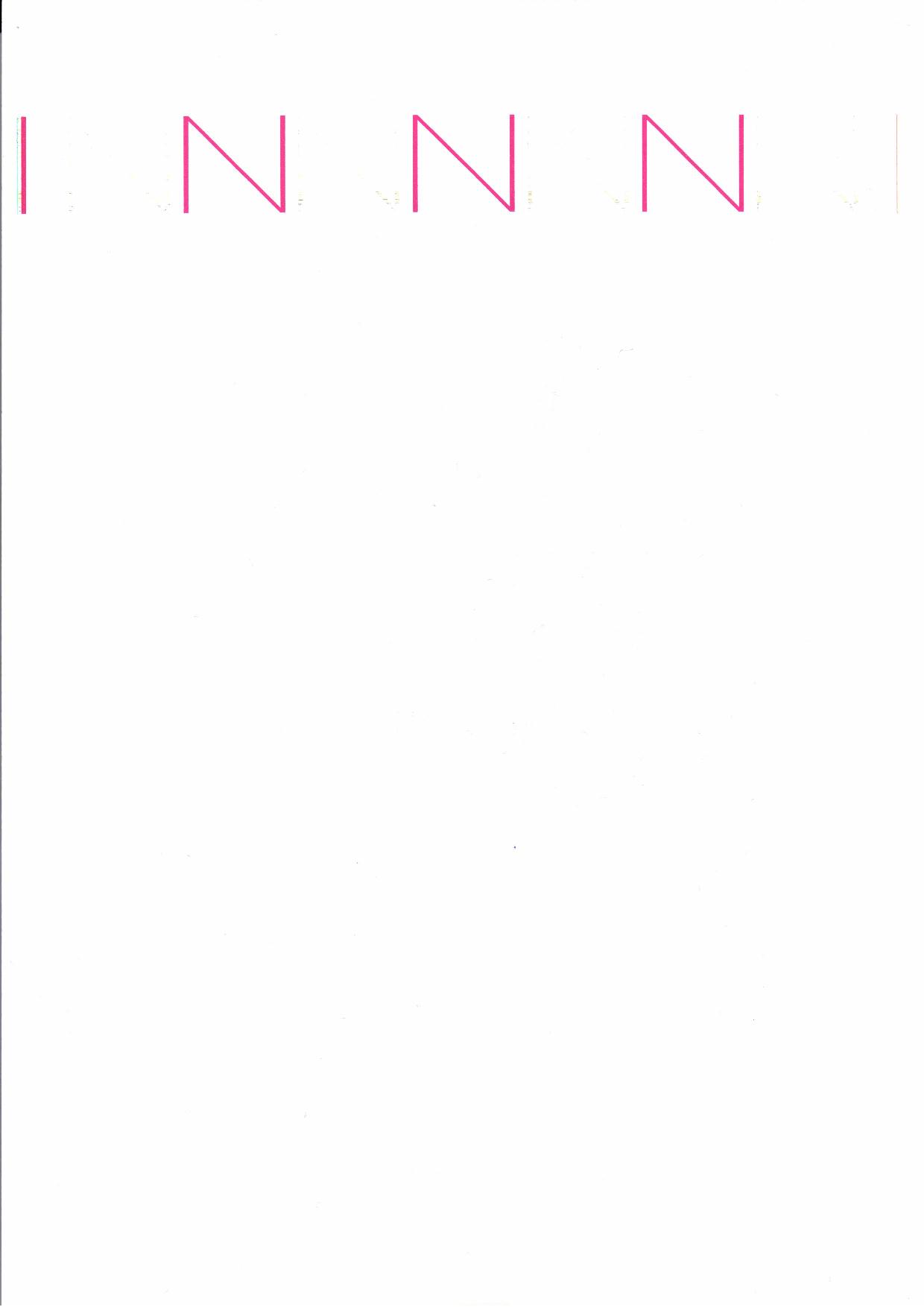

еще ,при попытке распечатать, после печати, запускается толи чистка толи калибровка, и выдает страницу, прилагаю скан
  • Прикрепленное изображение: 20131114_220420_001.jpg
|    Сообщение #27 Отправлено 14 ноября 2013 - 18:14   Slava2
Это первая тестовая страница.
Он сначала печатает , а потом фотографирует отпечаток. Но так как он не находит черную печать , то тут же тест прекращает.
В штатной ситуации принтер должен напечатать немного больше половины листа, а потом ещё и второй лист...
