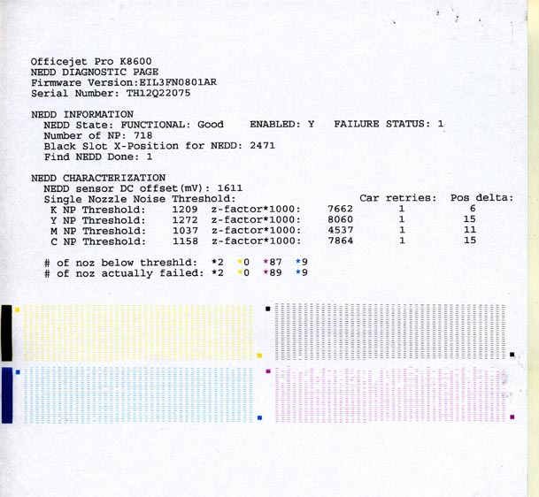

Slava2, марка наших чернил, как я уже писала WWM, черный-пигментный,голубой, желтый и пурпурный-водорастворимые. Система стоит СНПЧ. Где заказывали чернила не знаю, так как это рабочий принтер и все закупки проходят через тендер, короче куча заморочек!Сегодня опять мучила принтер, поставила в настройках фотобумагу ну и понеслась, листов 20 он пропечатал нормально, а потом все что было красным стало зеленым. И так каждый день... Он постоит ночь, утром можно штук 20 напечатать нормально, а потом зелень вылазит. А ведь СНПЧ нам поставили только этой зимой
Вот какая "красота", специально так и не сделаешь!

len4ik, глядя на ваш скан могу сказать, что у вас забивается голова с мажентой. Причин тому много, но плохие чернила тоже может быть. Для начала все же распечатайте тот же тест 1-8 (см. выше).
