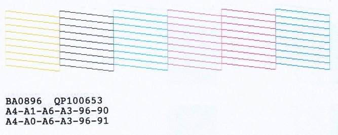

простоял принтер дня 3, не печатали ничего. Запустил тест - черный почти весь есть, не хватало только 3-5 дюз.
Тут же запускаю ворд, черный квадрат на пол страницы А4, на печать. Результат - просто несколько черных полосок, вверху пожирнее, внизу почти нет.
после него тест дюз - черного ВООБЩЕ нет....

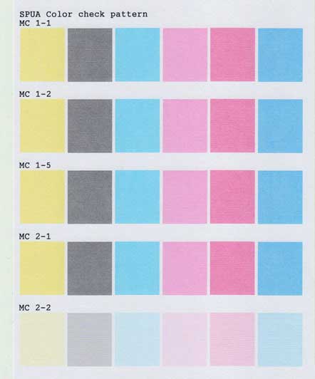

В итоге сделал парочку обратных отсосов со штуцера черного, пара прочисток, тест дюз с промывкой - все дюзы есть!!!
заправил черный обратно, тот же DCTec T50, только из другой партии, прочистка, и вот результат:
Скорее всего, чернила можно было не сливать, а просто сделать парочку обратных отсосов.

Всем привет! Продолжение моей "эпопеи".
Постоял принтер где-то месяц почти без нагрузки, и опять проблема с черным, начал "пылить" на тексте,
и тест выходил такой:

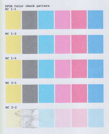

Пока чернила ко мне ехали, решил еще поэкспериментировать. Слил черный, добавил 10% дистиллированной воды в него,
и опять все стало ок, печатает отлично, тест хороший:

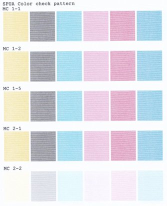

Печатай разбавленными, ничего страшного. Их можно разбавлять пока они серыми не станут.
