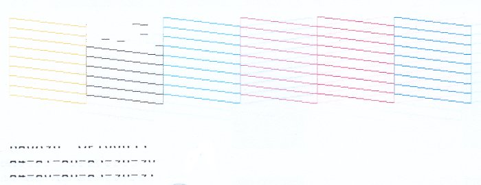

Вот недавно выпал черный, тест дюз:
Прикрепленное изображение: 2.jpg
Прочистки не помогли, черный все также пропадал в "верхней части" теста дюз, иногда какие-то дюзы открывались, другие закрывались, но всегда в верхней части был ощутимый пробел...

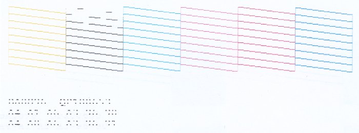

Иногда так:
Прикрепленное изображение: 3.jpg

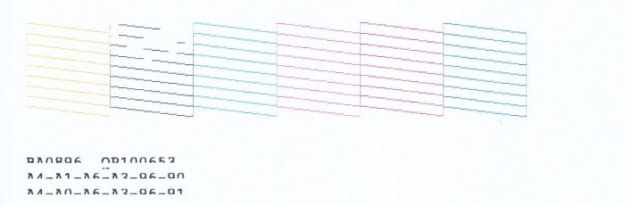

а иногда так проявляется...
Прикрепленное изображение: 1.jpg

|    Сообщение #2 Отправлено 10 апреля 2012 - 19:53   Nikolai67
Посмотреть бы на пластину дюз, может там волосок какой зацепился.

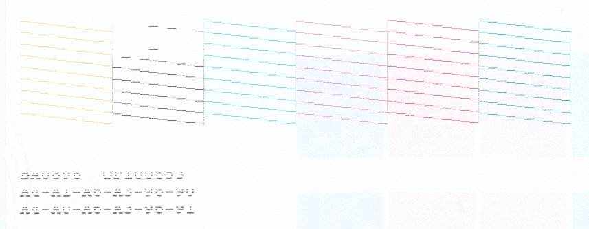

Включаю принтер, делаю тест дюз, и о чюдо, всего 3-х дюз не хватает:
Прикрепленное изображение: t50-1.jpg
ну думаю прочистка, и все будет нормально. Делаю прочистку, и вот результат :(

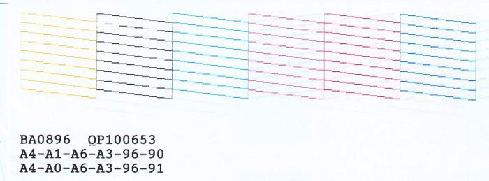

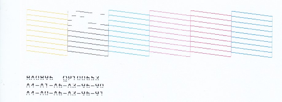

Прикрепленное изображение: t50-2.jpg
Оставил до утра. Утром тест был получше, без прочистки:
Прикрепленное изображение: t50-3.jpg
