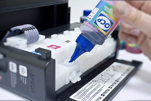

Протестировал предпусковые чернила OCP для принтера L800.
|    Сообщение #41 Отправлено 03 января 2014 - 02:26   BURSTEN
QQWW,
Всё отлично, но по светостокойсти на отпечатков на открытом пространстве - оригиналам проиграют.
Если светостойкость важна - берите оригинал, разница в цене небольшая.
Если не важна - смело OCP в доноры, не разочаруют.
И гарантии на принтер не лишитесь.
Прикрепленное изображение: 0_8e86d_2f3f761_L.jpg
