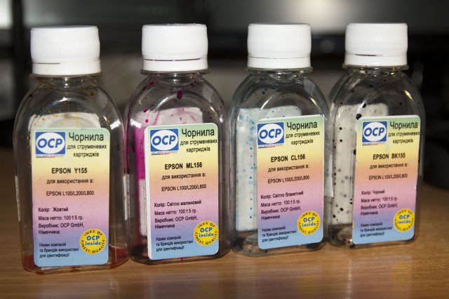

Мнение, что оригинальные чернила гавно, откровенное введение в заблуждение продавцами альтернативки, нормальные чернила, лучше многих на рынке, но не лучшее это конечно тоже верно.
OCP по крайней мере, что получил бесплатно на пробу, оказались отвратительными, может переморозили не знаю. Обычные типа для T50, намного лучше спец серии L800.
dcTEC – думал китайская какашка, аж нет, вполне ничего так себе чернилки, опять же, из того, что у меня оказалось на руках.
Без профилирования все из предоставленных чернил показывали средненький результат (совсем для тех кто цвет не видит). Хотите качество профилируйте и монитор и принтер.
Про стабилизацию не описывал, типа и так сейчас все знают чё энто такое, dcTEC долго, фирменные L800 долго. OCP и Inktec быстро, типа сутки, но потом медленно ползут около 4dE за 2-3 недели.
Протестировал предпусковые чернила OCP для принтера L800.

Помогите разобраться (а то уже на грани истерики)

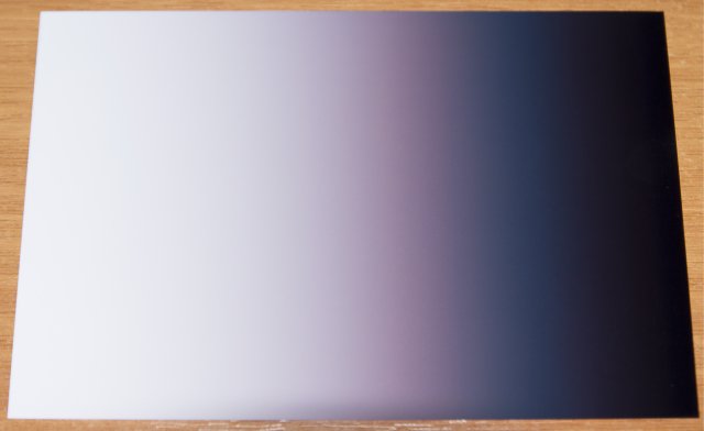

Ситуация такая. Взял Л800. С оригинальными чернилами отработал без нареканий. По мере того, как заканчивались оригинальные, стал заменять по одному цвету на ИнкМэйт290. Св.пурпур, св.голубой - всё нормально. Когда заменил желтый - цвет съехал очень существенно. Решил больше не экономить. Откачал остатки оригинальных и залил все цвета ИнкМэйт290. Промывку головы НЕ делал. Три глубоких прочистки... Желтый так и остался сильно завален. В дровах понизил уровень до -20. И хоть градиент перестал быть идельно серым (местами цвет плавал) смирился. Через некоторое время (видимо, когда в системе закончились оригинальные черные чернила) заметил, что тени при высыхании стали уходить в синий цвет. Т.е. сразу после печати цвета нормальные, а через 5 мин. - тени синие.
Заказал ОСР155.
(кстати вопрос, на св.пурпурном и св. голубом - серия 156. Это так и надо?)
Вообщем откачал весь ИнкМэйт, залил ОСР. Промывку не делал. Сделал три глубоких очистки. Ситуация не изменилась. Даже ухудшилась. При печати серого градиента в Ч\Б режиме, тени так и остались синие, но еще и средние тона стали пурпурными.
Эпсон суперглянец 255.
Делал еще три глубоких очистки. Распечатал в Ч\Б режиме около 20 листов А4 залитых черным цветом. (Уровень черных чернил в емкости ниже максимального уровня на 1,5 сантиметра.)
Ситуация не меняется. Тени синие, средние тона - пурпурные. При чем такая ситуация на разных бумагах: Ломонд, КолорВэй, Эпсон. И на супер глянце, и на глянце, и на мат. И после суток высыхания ситуация не меняется.
Подскажите, это еще остатки ИнкМэйта? СтОит ли откачивать чернила и мыть голову (или чернила уже смешались и толку не будет)? Или что делать? Чего-то не верится, что и ИнмМэйт и так разрекламированная 155-я серия ОСР может так заваливать цвет. Или может???
И еще подскажите это профилируется? В смысле - если проблема только в черных чернилах (или в сочетании бумага\черные чернила)?
Может.
Условно, потому как от бумаги зависит сильно.
Печатайте оригинальными... Как раз затраты на нормальные профили вполне сопоставимы с разницей цены чернил.
