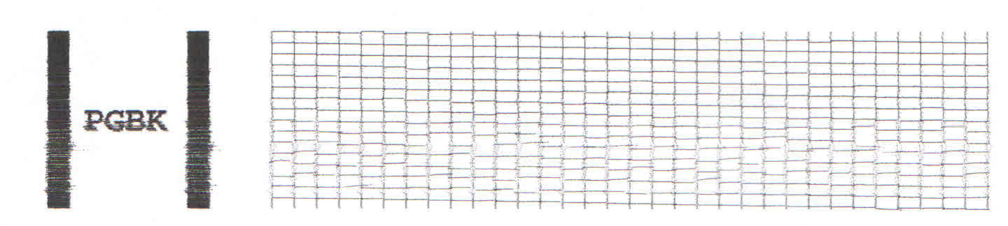

Теперь вернусь к последнему своему вопросу. Плохо печатает пигментный картридж (чернила ИнкТек). Если заменть пигмент на ОСР, то нужно полностью комплект ПЗК менять? Или достаточно поменять только пигментный перезаправляемый картридж? Просто в магазине, где покупал ПЗК настоятельно рекомендовали использовать картриджи ТОЛЬКО ИЗ ОДНОГО КОМПЛЕКТА.
Вот так сейчас печатает чёрный пегмент:

|    Сообщение #44 Отправлено 08 мая 2013 - 05:58   SCORPIC
AnSerK, аналогичная проблема недавно была с PGBK.
Губка наполнителя всего навсего пересыхает в картридже. Вынимаю оригинал ПЗК, протыкаю шилом воздушний отсек с наполнителем и перезаправляю тщательно картридж, чтобы наполнитель хорошо впитал в себя чернила. Далее 3-4 глубокие очистки и тест дюз в норме.

и т.п. у них предусмотрен чёрный пигмент
У Canon PIXMA iX6540 конструкция трассы пигмента как у Canon PIXMA 4600 - те же болячки с ракелем 6A81 и забивкой трассы. Лучше в него лить не пигмент, а что то более незасыхающее и не забивающую помпу.
