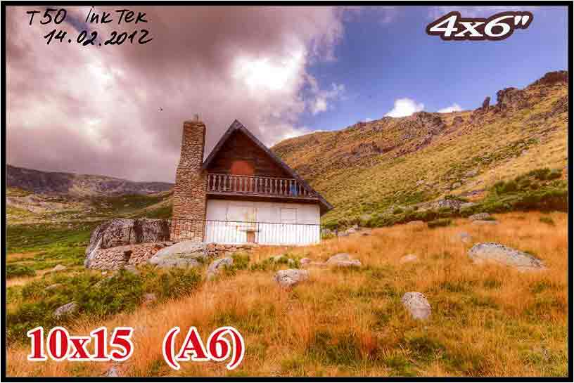

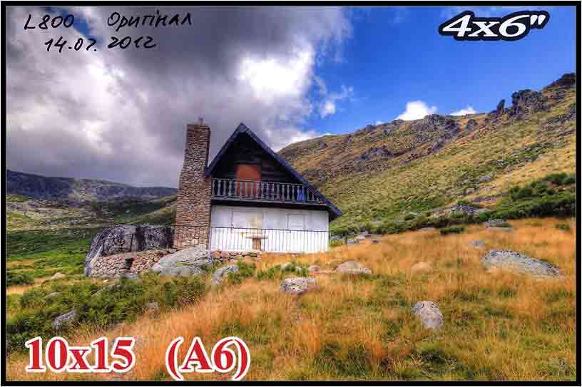

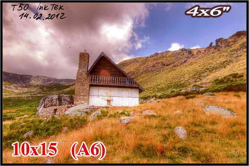

Хочу поделиться с вами своими наблюдениями по поводу светостойкости оригинальных чернил для EPSON L800 в сравнении с инктеком 10-й серии на EPSON T50.
Печатаю без профилирования, в драйвере принтера ползунками подогнал под изображение на мониторе.Изображения напечатаны на бумаге Epson Glossy 225g в качетве "Фото" одновременно на обоих принтерах и сразу вывешены на окно выходящее на южную сторону 14.02.2012.Сегодня сняты и отсканированы.
Прикрепленное изображение: L800-оригинал.jpgПрикрепленное изображение: Т50-InkTek.jpg
Извините за качество изображений, но больше 100К не удается разместить,есть еще скан напечатанной сегодня на L800 и сканы с пигмента епсоновского и кларии,но в одно сообщение не удается разместить, выложу в следующих.

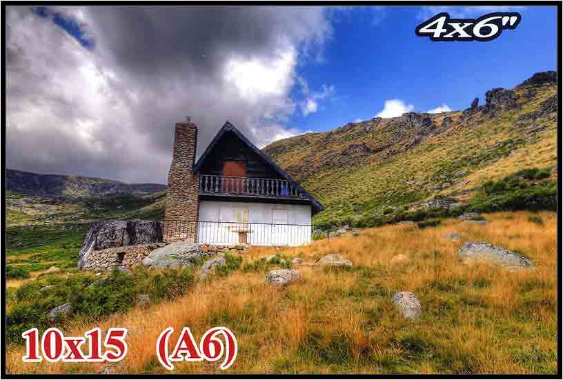

Прикрепленное изображение: L800-оригинал-19.03.2012.jpgА это напечатано сегодня.EPSON L800 + оригинальные чернила.
в темном прохладном месте дня 3, а лучше неделю продержать, а потом только в пекло выкладывать.

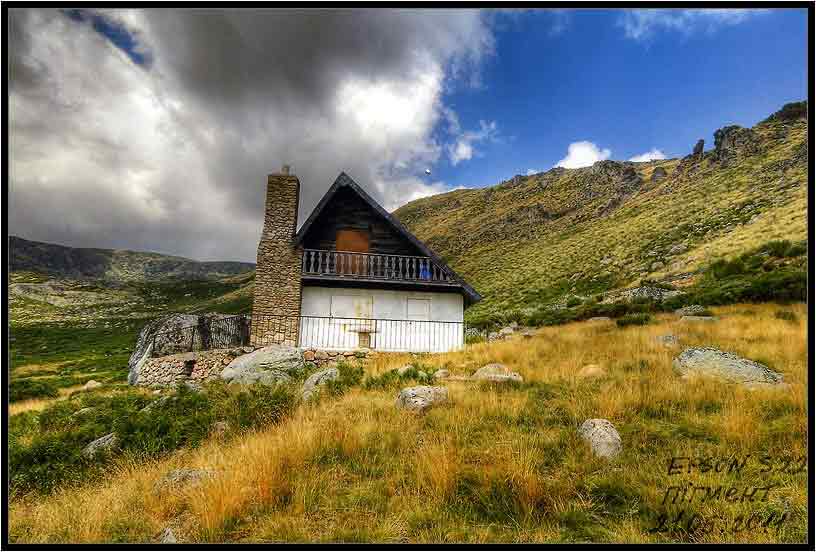

|    Сообщение #3 Отправлено 19 марта 2012 - 12:18   angey

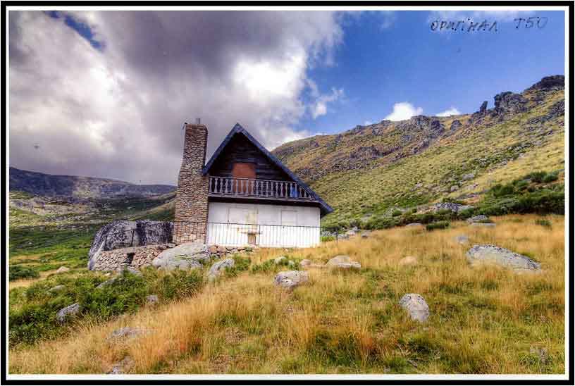

Прикрепленное изображение: Т50-InkTek.jpgинктек 10-й серии напечатано 8.11.2011

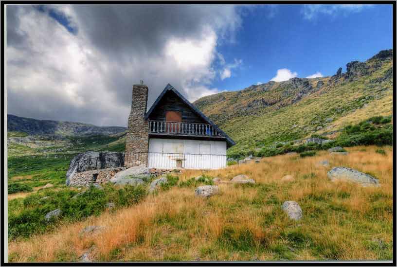

Прикрепленное изображение: T50-InkTek-ламинат--8.11.20.jpgтоже самое только заламинировано.
Прикрепленное изображение: T50-Claria-21.05.2011.jpg Т-50 Claria напечатано 21.05.2011
Прикрепленное изображение: S22-пигмент-21.05.2011.jpg S-22 пигмент оригинальные картриджи 21.05.2011
Просмотр сообщенияBadWolf сказал:
Так оригинальные чернила для L800 и без стабилизации в темном месте отлично себя показали.

Я учился в Белгороде, 4 года. Могу одно сказать, в СА УФ больше чем в средней полосе России. Оригиналы в L800 - не Claria, а потому горят. Свои тесты выкинул после НГ - фуфло.

Ну так и Claria тоже выгорают рано или поздно. Да и какая разница оригиналы Л800 лучше или хуже, главное по тестам видно, что они лучше инктек к примеру. Можно же изходя из тестов выбрать оптимальный вариант.

Я верю.Я верю своим глазам.
Dmitriy_KZ ну неужели по тестам не видно, что оригинальные чернила L800 намного лучше по светостойкости инктека, и думаю что и любой альтернативки.А там уже пусть каждый решает что ему заливать в принтер.

Это правда
Просмотр сообщенияDmitriy_KZ сказал:
а потому горят
А это неправда
