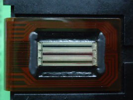

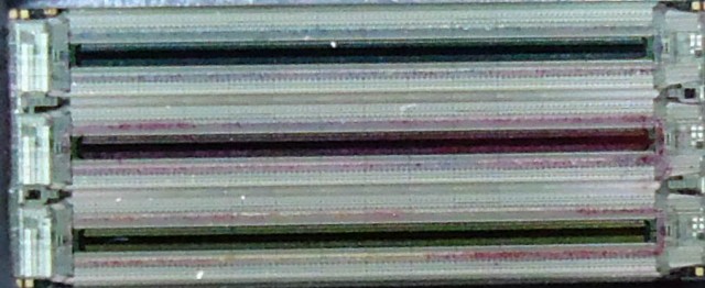

|    Сообщение #24 Отправлено 12 июня 2012 - 13:25   dima15
Выкладываю фото дюз картриджа:
  • Прикрепленное изображение: DSC02411~1.jpg
  • Прикрепленное изображение: DSC02409~1.jpg
Canon MP190+СНПЧ ColorWay и чернилами Inktec.И Epson PX 660+NANO3+InkMate EIM290.
|    Сообщение #25 Отправлено 12 июня 2012 - 16:19   koka
Не мучай зверушку...и себя-купи новый картридж..."пароварки" они такие...

|    Сообщение #28 Отправлено 12 июня 2012 - 17:13   dima15
Так что же с ним?(картириджем)
burykin, жидкость не проходит вовсе.
|    Сообщение #29 Отправлено 12 июня 2012 - 18:41   burykin
Просмотр сообщенияdima15 сказал:
не проходит
да проходит она только не сразу, нужно капать долго.
|    Сообщение #30 Отправлено 12 июня 2012 - 22:09   Vity@s
Подобные картриджи производителем не расчитаны на большой ресурс, а только на то кол-во чернил что в них заправлено. Поэтому большое количество перезаправок они не выдерживают.
Я советую не покупать новый картридж, а заменить печатающее устройство (все равно и новый долго не протянет - дороже выйдет).
