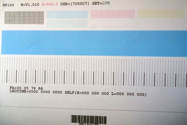

| Сообщение #18 Отправлено 15 марта 2012 - 17:12
где распечатка из сервисного режима?
Вот распечатка из сервисного режима:
Canon MP190+СНПЧ ColorWay и чернилами Inktec.И Epson PX 660+NANO3+InkMate EIM290.
| Сообщение #19 Отправлено 15 марта 2012 - 17:58
На дешифратор не похоже =) Потому, что жёлтого лайта вообще не видно, да и засор по ML.

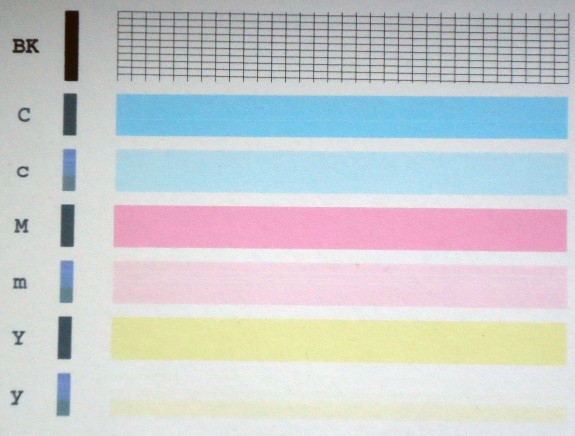

| Сообщение #20 Отправлено 15 марта 2012 - 18:31
Чем его промыть!? Промываю дистилированной водой не помогает. Заправил картридж ММ и вытянул специальной клипсой из картриджа, пропал лайт жёлтый и лайт красный забился.
