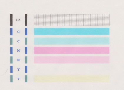

|    Сообщение #6 Отправлено 10 марта 2012 - 10:16   als13
Начал и желтый пропадать.
  • Прикрепленное изображение: test.jpg
|    Сообщение #7 Отправлено 10 марта 2012 - 10:42   Freeman Pro.
Купите новый цветной картридж. Благо они не дорогие.

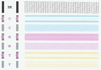

|    Сообщение #13 Отправлено 11 февраля 2013 - 13:05   zn-game
Доброго времени!
Случилась беда с картриджем, стоит СПНЧ. Долго и замечательно все работало.
Но потом случилось это (светло-желтый косячит):
Прикрепленное изображение: sg0000.jpg
Картриджи не промывал перед установкой СНПЧ. Да и тем более уже как раза 2-3 заправлял СПНЧ по новой полностью одними и теми же чернилами (даже из одной и той же емкости).
Может промывка поможет?
|    Сообщение #14 Отправлено 11 февраля 2013 - 15:58   SCORPIC
zn-game, поможет. Но надо будет мочалки наполнителя вынимать, а шляпу срывать. Муторное это дело...

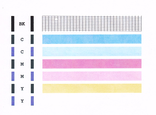

|    Сообщение #15 Отправлено 28 февраля 2013 - 16:19   sema0806
Всем привет!
Подскажите в чем проблема: перестал картридж печатать желтым.
Прикрепленное изображение: фыва 001.jpg
Но если в настройках ставить фотопечать в максимальном качестве на фотобумаге, то печатает....
|    Сообщение #16 Отправлено 28 февраля 2013 - 17:19   aaaa
sema0806,
Я - не ясновидящий. Поэтому мне очень надоело каждый раз задавать такие уточняющие вопросы:
1. Картридж такой же, о чем эта тема?
2. Дефект печати появился не сразу?
3. Картридж заправляли?
4. Какими чернилами?
5. А может быть есть СНПЧ?
|    Сообщение #17 Отправлено 28 февраля 2013 - 17:26   sema0806
aaaa, извиняюсь новенький....
1 картридж такой же
2 при необходимости цветной печати заметил этот трабл - резко
3 заправлял раз 5 уже
4 в шприцах по 20 мл (Саnon было написано)
5 нету
|    Сообщение #18 Отправлено 28 февраля 2013 - 17:30   aaaa
sema0806,
Извиняться не надо, человек не может знать все.
Одна из версии: часть дюз забита чернилами неизвестного качества и производителя.
|    Сообщение #19 Отправлено 28 февраля 2013 - 17:50   sema0806
а почему тогда в фотопечати печатает желтым как положено??
и что делать?
Вот только что печатал
1 -
2 - [
В чем проблема??
|    Сообщение #20 Отправлено 28 февраля 2013 - 18:08   aaaa
Просмотр сообщенияsema0806 сказал:
Откуда вы так уверены? Просто там ПГ делает несколько проходов и перекрывает дефектный участок, не на 100%, но все таки.
И поиском на этом форуме пользовались? Поверьте, про такое уже спрашивали 100 раз.
