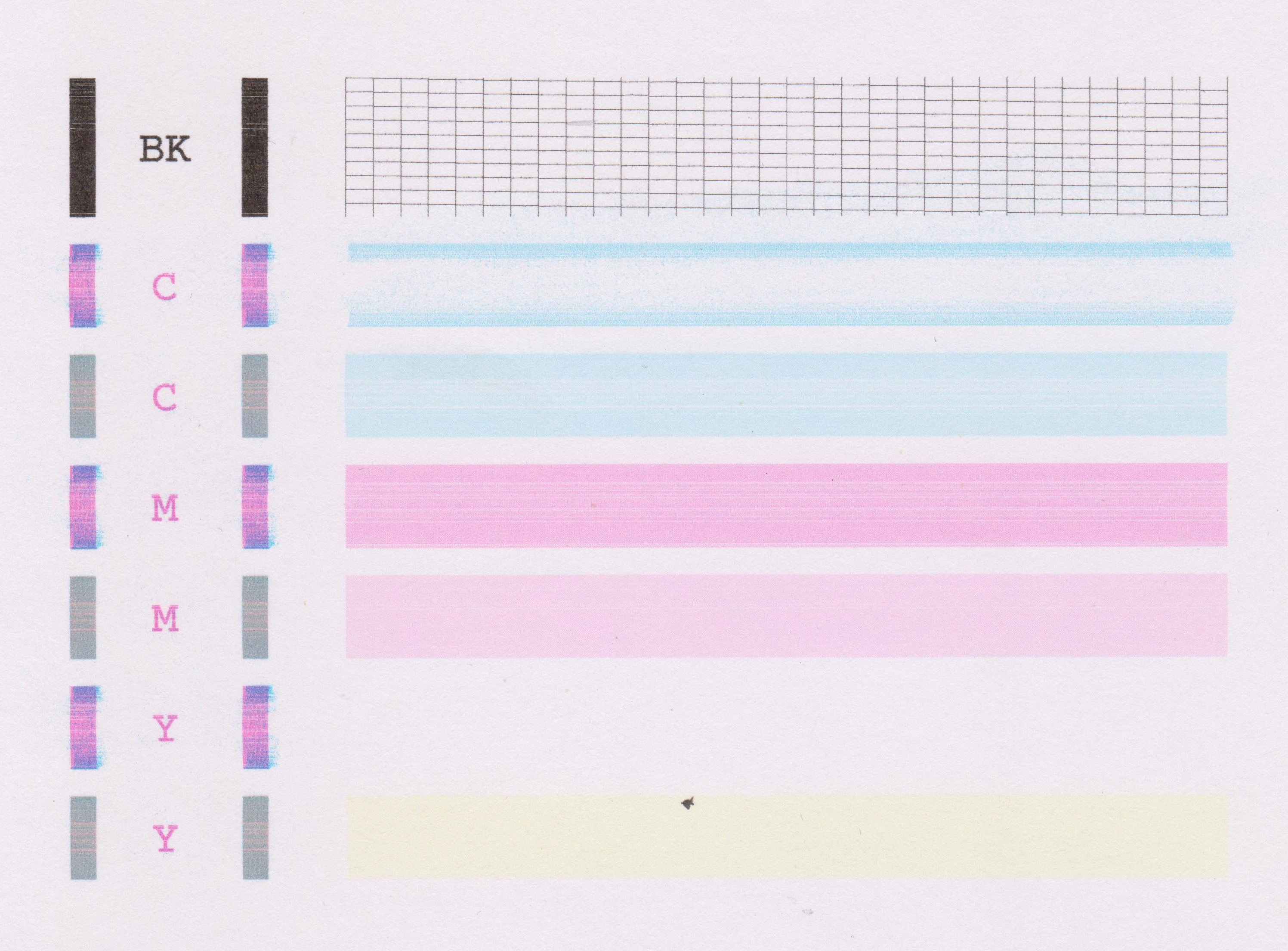

|    Сообщение #27 Отправлено 09 октября 2017 - 22:37   KillSnork

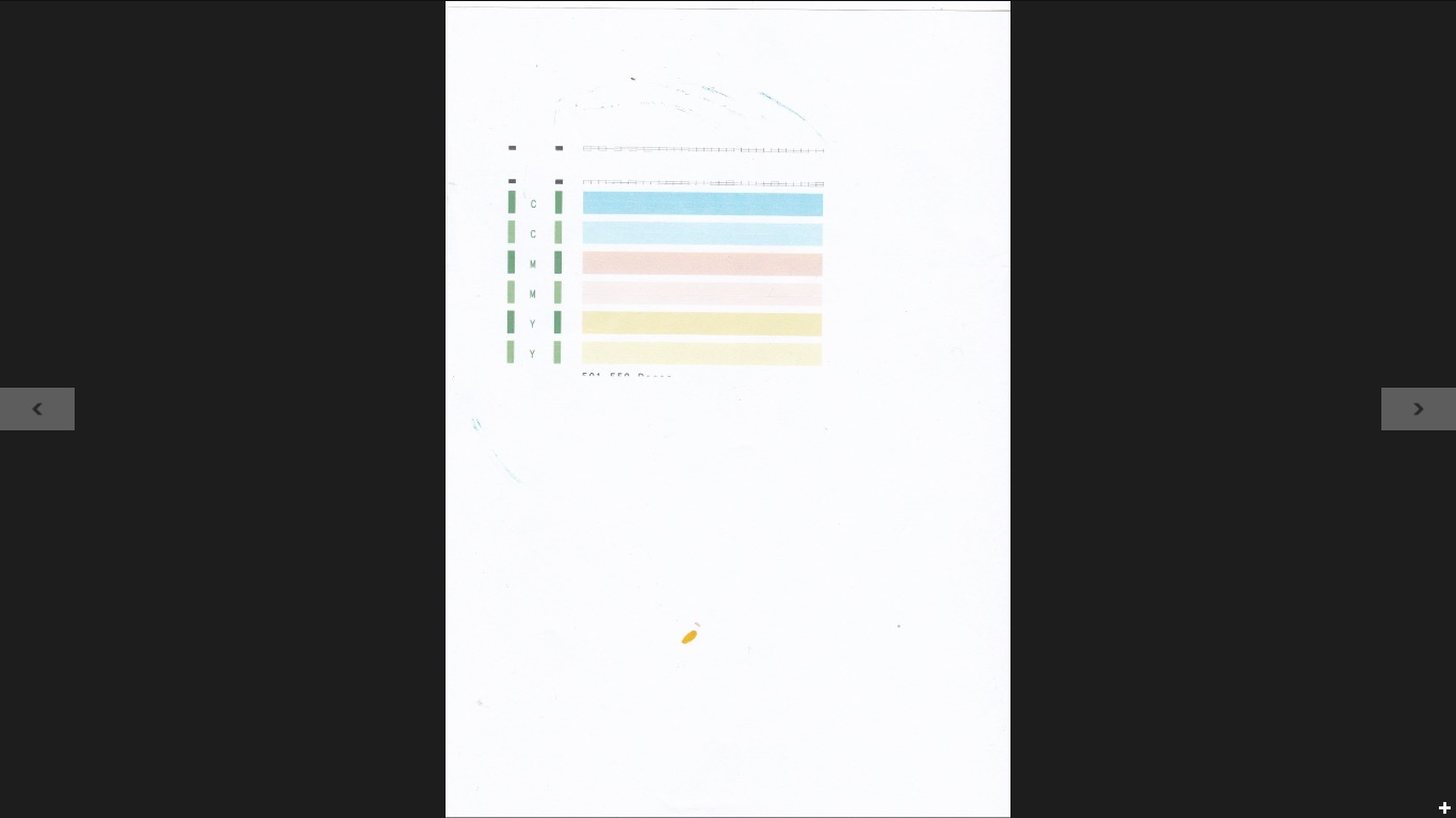

Здравствуйте. Помогите советом с реанимацией cl-511. Мыл уже всем, чем только есть под рукой(дистилированная вода, кипящая дистилированная вода, ММ синий, Зелёный, inktec CS). Прокачивал, замачивал - ситуация застряла на одном и том же результате. В самом начале, картридж вообще не печатал(высох). Тест дюз прилагаю. Зараннее спасибо.
Прикрепленное изображение: тест дюз 001.jpg
|    Сообщение #28 Отправлено 10 октября 2017 - 08:05   WWM
печалька
проще выбросить
сомнения в успехе 99,9 % и только 0,1 % надежды
|    Сообщение #29 Отправлено 10 октября 2017 - 10:42   KillSnork
Даже Kill-Bill не спасёт?
|    Сообщение #30 Отправлено 10 октября 2017 - 11:46   Barranno
Там где белое уже наверное сопел нет, и никакая промывка их не вернёт.

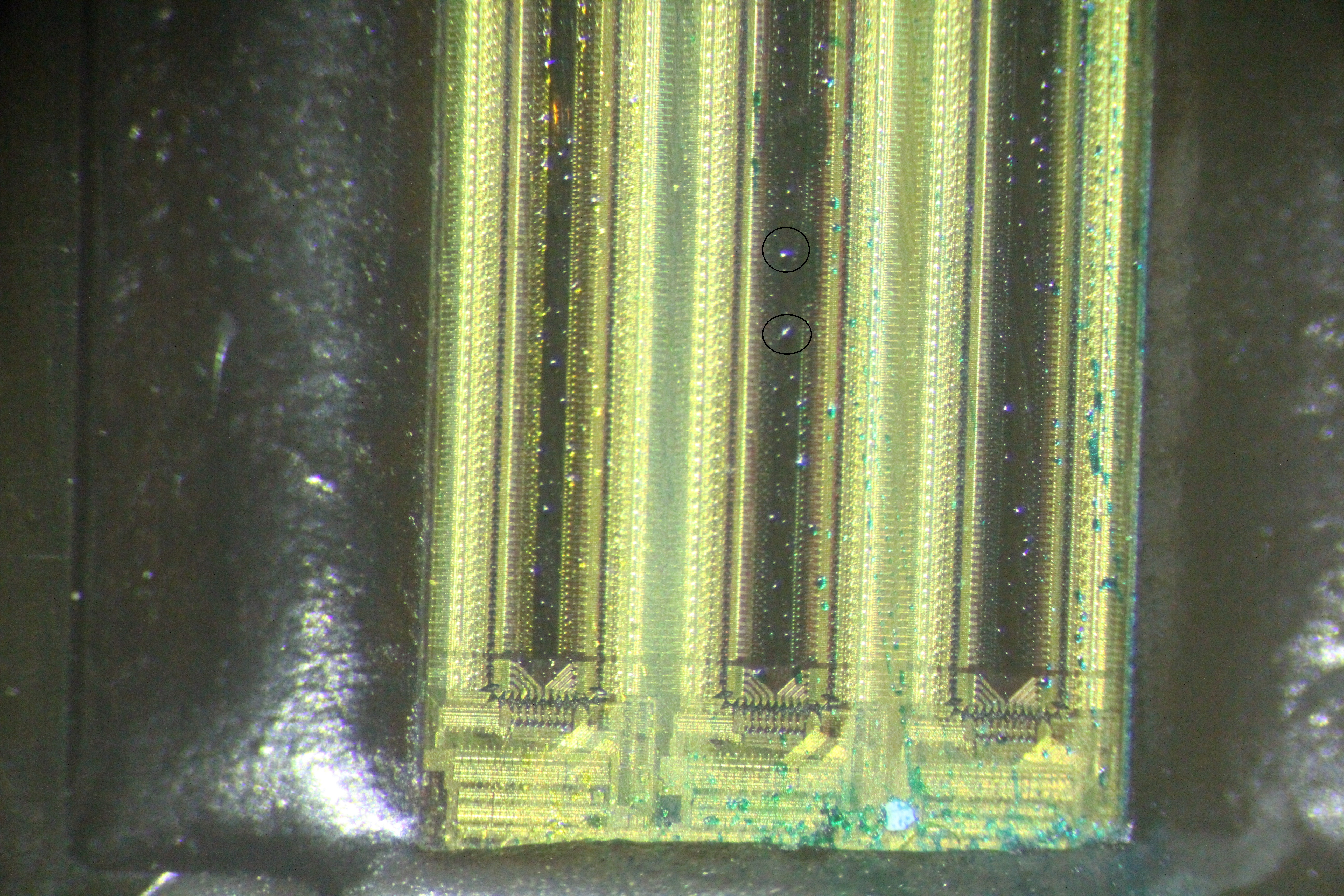

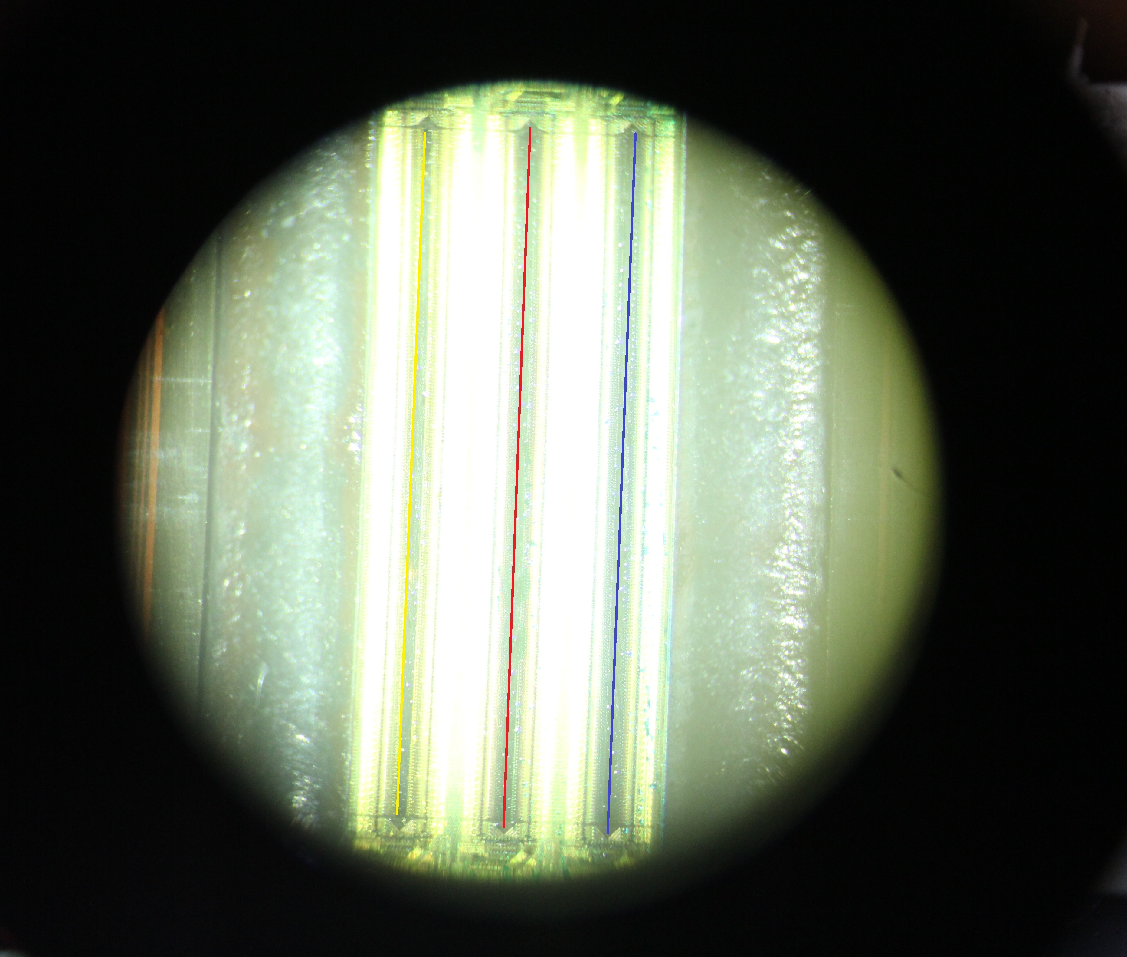

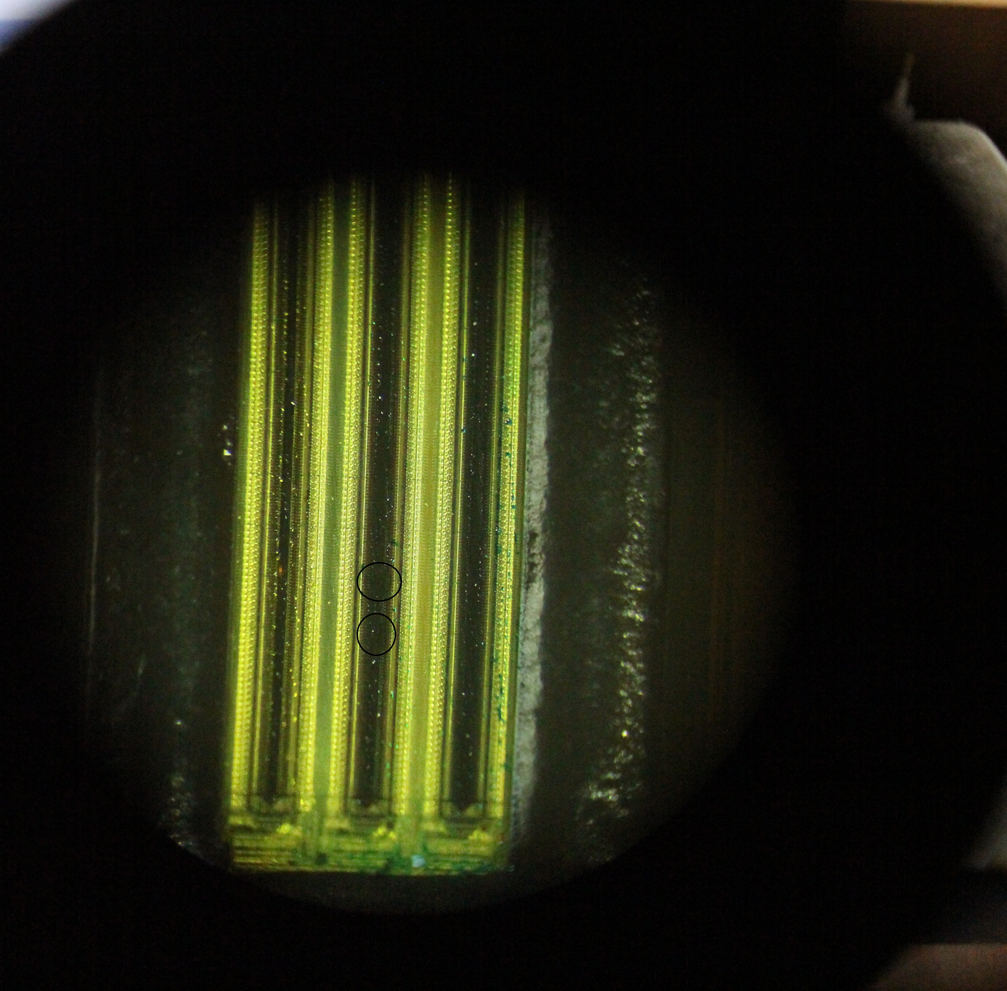

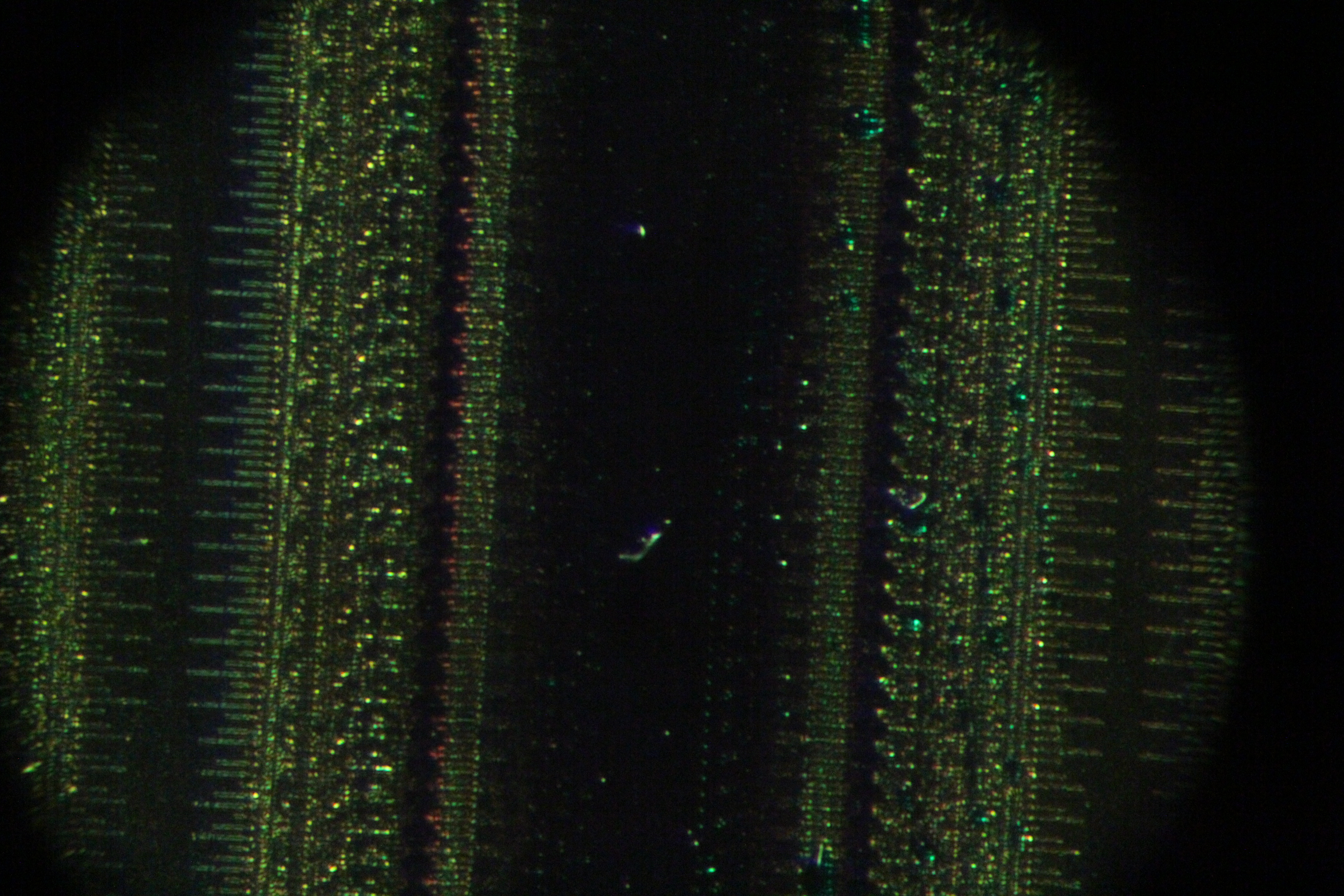

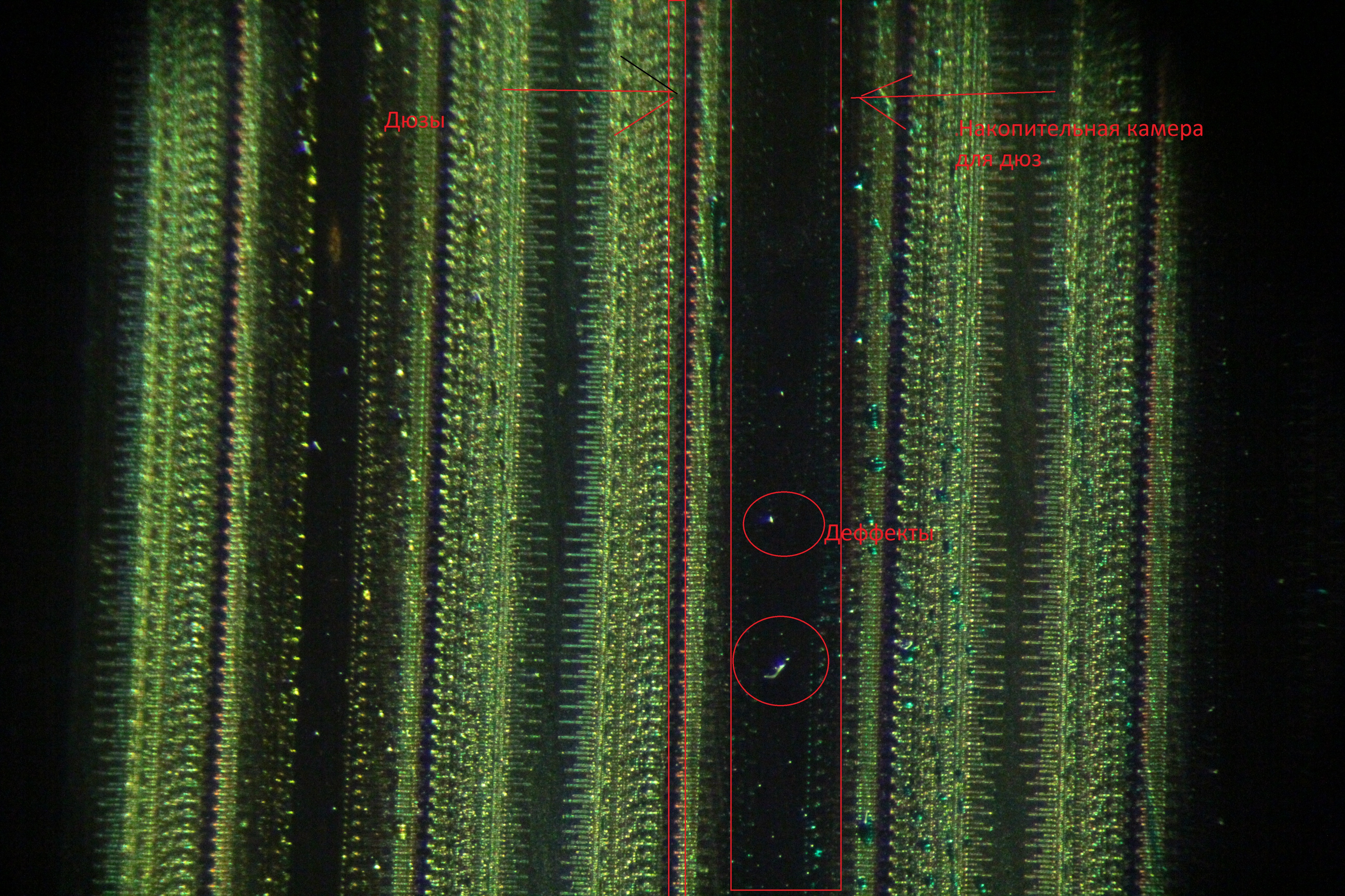

Меня ещё давно мучает вопрос: на отпечатке теста дюз есть 6 цветных полос синий, красный и желтый. Так вот в чём вопрос: если у меня есть светоло-желтый, но нет желтого что это значит? на печатающей головке тоже 6 рядов дюз - это как то связано?(типа 1 ряд для жёлтого, второй для его оттенка?).
И ещё: если на печатающей головке например вспучился лак на накопительной камере между дюзами, не значит ли это что в этом месте дюзы сгорели? фото прилагаю.
P.S. это не та головка, что я мою.
  • Прикрепленное изображение: IMG_5871.JPG
  • Прикрепленное изображение: IMG_5879.JPG
  • Прикрепленное изображение: IMG_5874.JPG
  • Прикрепленное изображение: IMG_5875.JPG
  • Прикрепленное изображение: IMG_5877.JPG
|    Сообщение #32 Отправлено 10 октября 2017 - 21:53   Barranno
Просмотр сообщенияKillSnork сказал:
Почти верно. Оттенок имитируется растром из более маленьких капель, для мелких дюз отдельный ряд.
примерно так.
Если печатают, то не сгорели, если не печатает, то сгорели. По форумам дефект лака встречается довольно часто, и вроде в большинстве случаев элементы не сгорают, но так как в лаке расположены сопла печать получается кривая, я решил что на пигменте это выглядит как дуга на вертикальных линиях,
вот так у PGBK
а у цветных как отклонение цвета в сторону.
например тут у BK

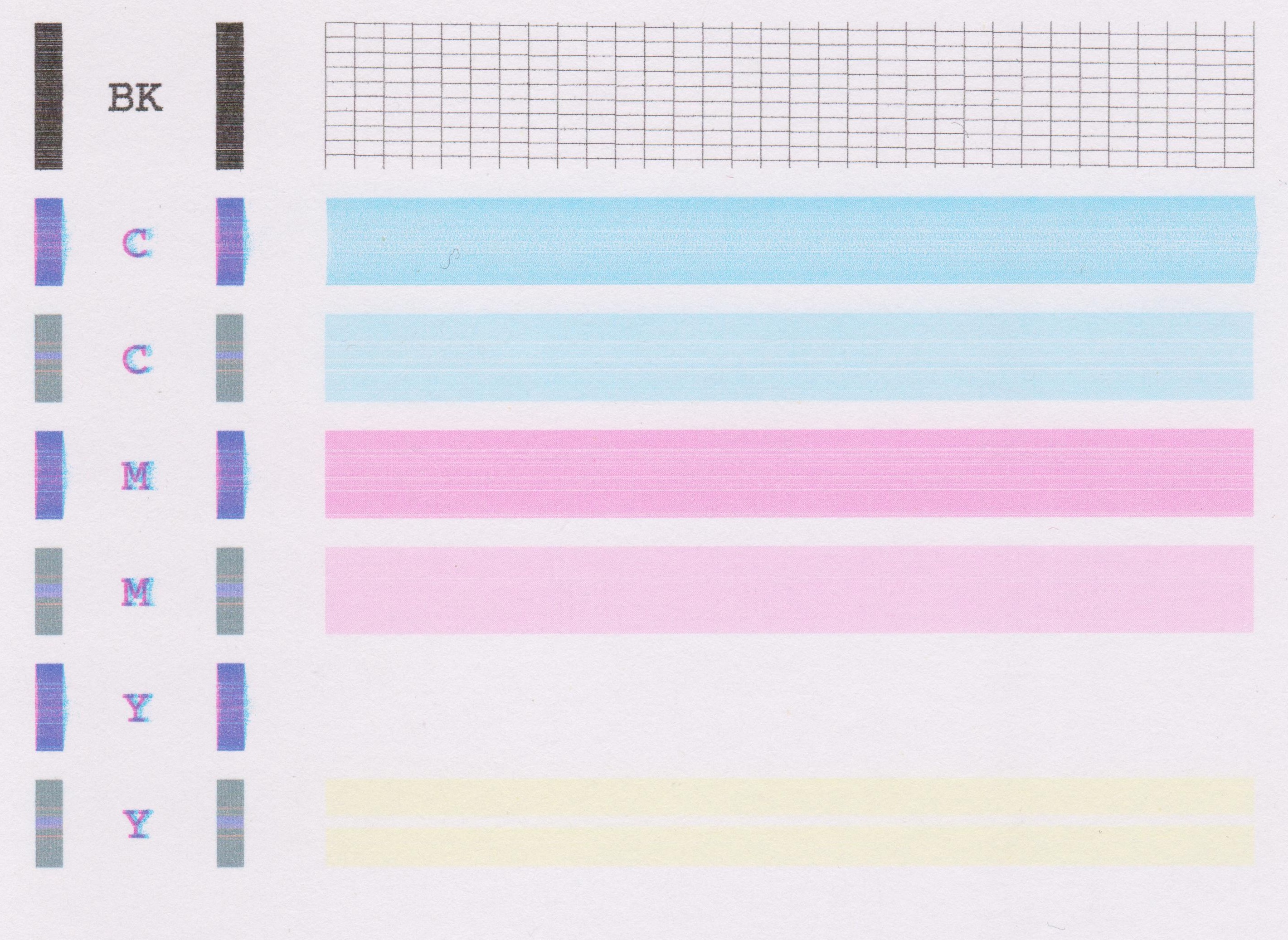

|    Сообщение #33 Отправлено 10 октября 2017 - 22:12   KillSnork
Barranno, спасибо за информацию) (СЕГОДНЯ КУПИЛ СЕБЕ ШПРИЦ НА 50 КУБОВ)
Только что взял вскипятил где-то 300 мл дистиллированной воды и сразу же погрузил в ёмкость картридж, вставленный в приспособление для прокачивания и прокачал через картридж 250 мл кипятка. потом кинул в оставшиеся 50 мл кипятка картридж соплами вниз(без приспособления). Завтра попробую ещё пару раз так поделать - посмотрим может всё таки получиться найти способ реанимации)) Собственно есть улучшения:
  • Прикрепленное изображение: дюзы2 001.jpg

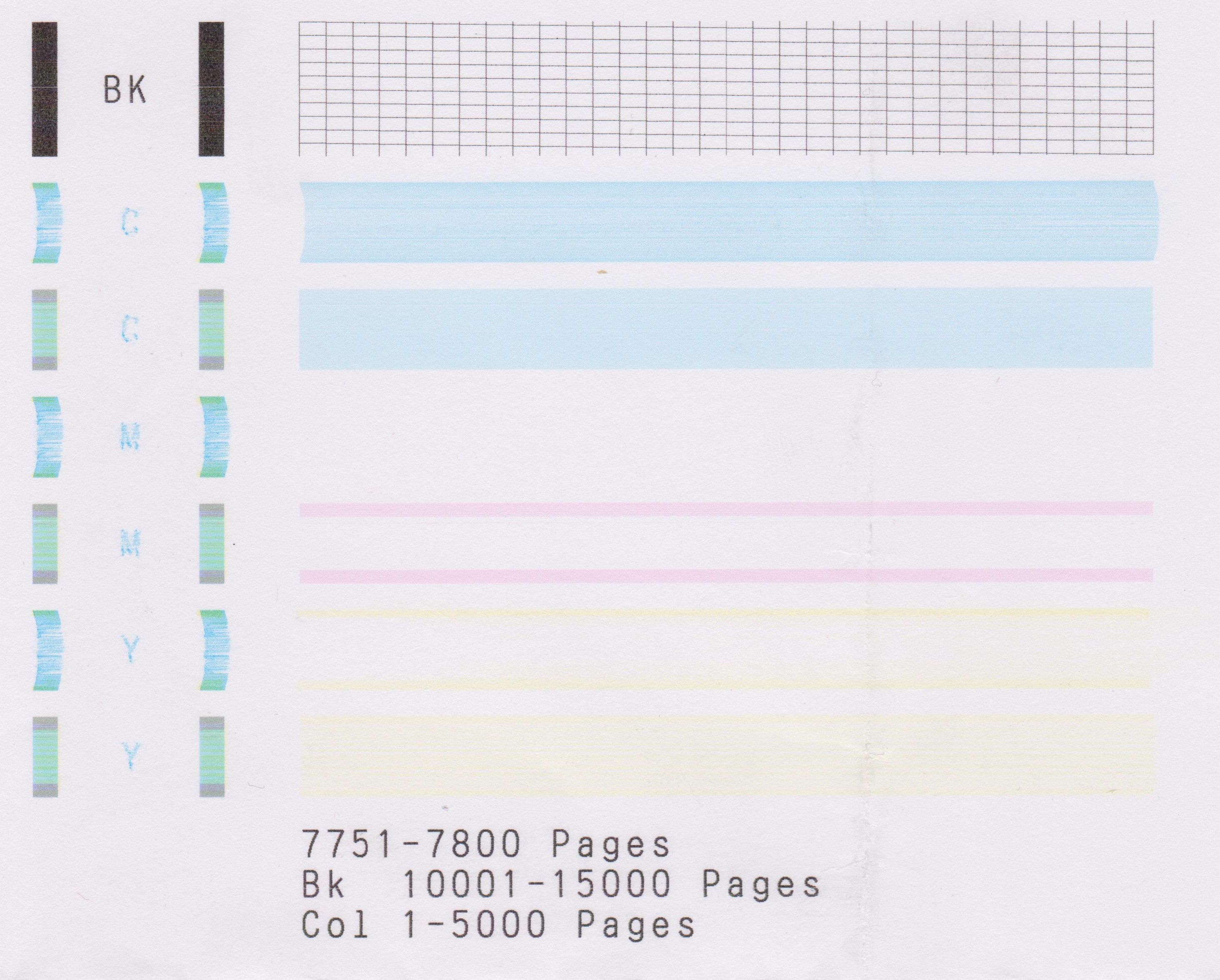

|    Сообщение #34 Отправлено 12 октября 2017 - 20:53   KillSnork
Здравствуйте. У меня на работе стоит принтер canon g2400. Сегодня напечатал с него тест дюз, вот такая беда: Прикрепленное изображение: 19 001.jpg
Объясните что за напасть? почему полоски выпуклые?
|    Сообщение #35 Отправлено 12 октября 2017 - 21:13   Barranno
Так писал же
дефект лака встречается довольно часто, и вроде в большинстве случаев элементы не сгорают, но так как в лаке расположены сопла печать получается кривая, у цветных как отклонение цвета в сторону.
я так думаю.
|    Сообщение #36 Отправлено 12 октября 2017 - 21:27   Anbel
KillSnork, это Кенон детка, так должно быть, так заложено производителем.
|    Сообщение #37 Отправлено 13 октября 2017 - 08:07   KillSnork
да, но на этом картридже нет деффектов - он просто внезапно стал так печатать
|    Сообщение #38 Отправлено 13 октября 2017 - 09:22   WWM
Как внешние дефекты могут быть связаны с качеством печати? Никак.
А смерть бывает и внезапной.
|    Сообщение #39 Отправлено 13 октября 2017 - 09:23   Anbel
KillSnork, так бывает, можешь купить клипсу и гонять чернила промывкой
