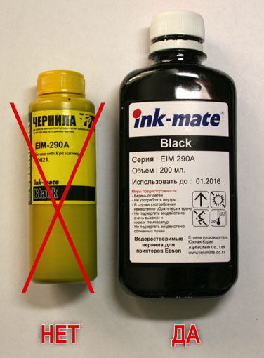

Всем пасиба за участие. Сегодня проблему решил.
Хотел было уже везти в сервис, но на прощание решил сделать бутерброд.
Залил вчерась зелёный ММ в ПГ, припарковал её в капу и поставил на ночь со вставленным в чёрную дюзу шприцом без поршня, наполовину заполненым ММ.
Утром дал прочистку и тест дюз. Всё ОК. Прогнал несколько листов в "текстовом режиме", косоструя как и не бывало.
Причина проблемы:
Чернила black Ink-mate в расфасовке по 100мл в жёлтых баночках. Видимо на рынок пришла косячная парития.
Сейчас залиты те же Ink-mate, но которые в фасовке по 200мл. Похоже они разлиты из разных "бочек".
Скриншот:
  • Прикрепленное изображение: Black.jpg

|    Сообщение #24 Отправлено 06 марта 2012 - 12:19   Manarbek
Да, были именно черные чернила бракованные. На оф.сайте чернил.нет есть статья

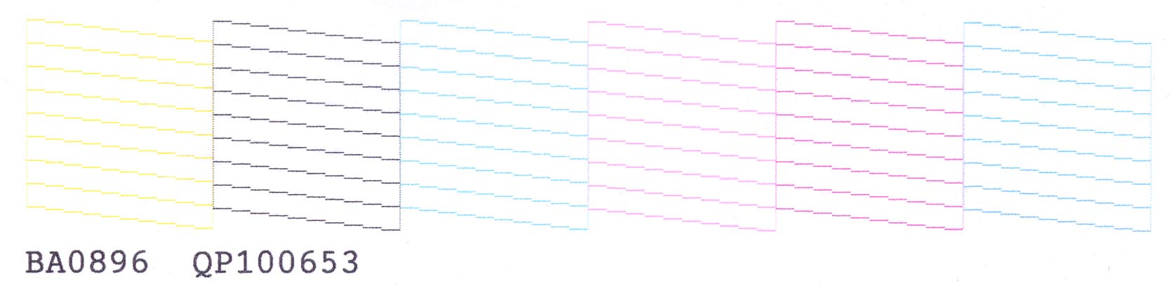

|    Сообщение #26 Отправлено 20 марта 2012 - 14:29   Andreyka
Две недели после той проблемы прошли. Отпечал есчо 130 листов в фоторежиме. Полёт нормальный.
Тест дюз:
