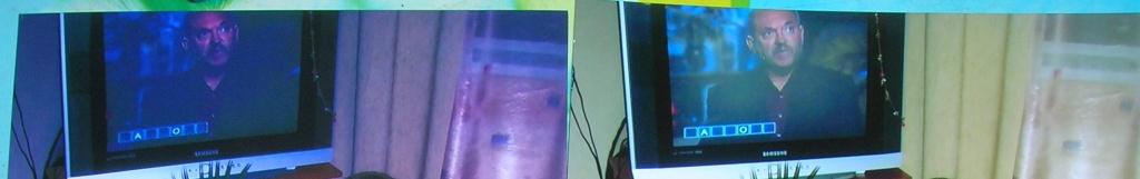

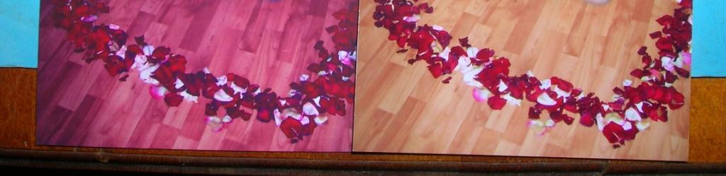

Здравствуйте! можите дать совет у меня принтер Т50 с СНПЧ проверку дюз делаю все нормально все цвета видно начинаю печатать фотку она уменя синиватая ставлю другое СНПЧ все нормально в чем может быть проблема?
http://olishop.ru/sn...s_t50/OLE_B_T50 на этом СНПЧ синит фотки
http://www.kosatka.r.../goodsinfo.html на этом все нормально

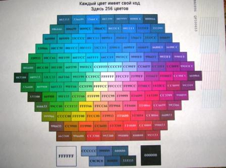

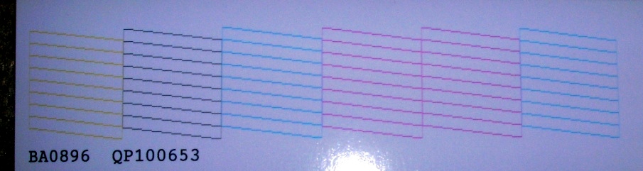

|    Сообщение #7 Отправлено 29 февраля 2012 - 14:31   drago555
BadWolf,чернала у меня Чернила InkTec E0010-100M,Фотобумага глянцевая односторонняя IST, 240г
Я только с работы пришел времени не было
в чем проблем не знаю почему синем печатает
  • Прикрепленное изображение: на одном принтере на разныех снпч.JPG
  • Прикрепленное изображение: на одном принтере на разныех снпч второй вариант.JPG
  • Прикрепленное изображение: проверка дюз и политры цветов на обычной бумаге на касячном снпч.JPG
  • Прикрепленное изображение: проверка дюз на фото бумаге IST premium глянец на касячном снпч.JPG
|    Сообщение #8 Отправлено 29 февраля 2012 - 14:33   Михаил Лексеич
Так я и знал! Тут не только манженту в лайт мадженту залили, но и циан в лайт циан! Лихо!
Сливать-промывать- и заливать как положено.
|    Сообщение #9 Отправлено 29 февраля 2012 - 14:40   drago555
Михаил Лексеич, Ой спасибо большое попробую поменять все может быть просто это не я заливал чернила а соседи купили себе принтер как у меня им объяснил как что сделать они видимо не правильно залили.
