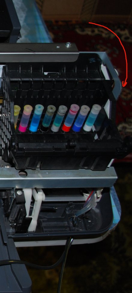

Для тех кто не знает - ВСЁ ЧТО ВЫ БУДЕТЕ ДЕЛАТЬ - ДЕЛАЕТЕ НА СВОЙ СТРАХ И РИСК! Для поднятия головы нужно вскрывать корпус принтера. С правой стороны принтера там где металлический вал головки принтера крепится в стенке есть "трещётка" - выглядит как кусок шестерни. она закреплена на валу и зафиксирована небольшой металлической пластиной. если что, то на трещётке есть метка исходного положения. передвигая( крутя вал) трещётку Вы будете смещать эксцентрик вала выше или ниже( голова сидит на этом валу и тоже будет подниматься или опускаться. будете смеяться но на старых матричных эпсонах к этой трещётке был прикреплён рычаг выведенный наружу и регулировать положение головки можно было не вскрывая корпус..... ну вот, както так.
"трещётка" находится с этой стороны Прикрепленное изображение: 7633.JPG другой картинки нет.
P.S.: если возможностей трещётки нехватает - добро пожаловать в экстремалы. поднятием головы в этом принтере заведует механический привод с мотором.....
Удачи.
не обижайтесь, но Вы точно не в теме... иначе бы сказали что и с другой стороны тоже самое надо сделать. Под Вашими чуткими советами человек точно загубит принтер, так как у него каретка будет в одной стороне выше, а с другой ниже... и ПГ у него шаркнет в левой стороне по материалу. Аккуратней с советами не продуманными и тем более не испытанными на себе. Знание как растворить мистером мускулом "ПГ" не значит знать механику принтера от "А" до "Я". Ну ничего, учиться никогда не поздно (эт я и про себя говорю в 100 кратном размере, у меня 11 классов образования и те коридорные).
Просмотр сообщенияvenom164 сказал:
и тут тоже Вы не в теме, если этого не хватит, нужно или доращивать эту "трещетку" или вытачивать отверстие в станине больше (выше), чтобы вал на которой расположена каретка мог выше подняться. Мотор никак выше не поднимет каретку если некуда поднимать. Ну и в этом случае есть ограничения по высоте поднятия каретки.

venom164, а как с пониманием того, что если чего-то не знаете то лучше не советуйте ?
Уймите Ваше высокомерие и всезнайство (так уверенно говорю, потому что знаю лично данного человека. Он все! знает, он все! умеет у нас тут в деревне. Он великий и могучий :-) ). Вы говорите заведомо не полную информацию как правильно обращаться с гранатой и при этом еще говорите
Даю Вам venom164 бесплатный совет, вначале сами хоть какие-то действие предпримите по поводу вмешательства в механику принтера, а потом уже советуйте. А если это просто Ваши рассуждения, то так и скажите, что это рассуждения. А тут Вы посоветовали "залесть" в одну сторону, а про другую ни слово (видимо для Вас это для самого новость), так как кроме теории практики нет.

какой-же это перебор, дали не полную информацию. Если бы человек ей воспользовался, он бы покоцал свою ПГ, так как в другой стороне каретка была бы намного ниже правого положения

как Вы написали, так нельзя!!! категорически поднимать ПГ, не равномерное расстояние будет, неравномерное!
