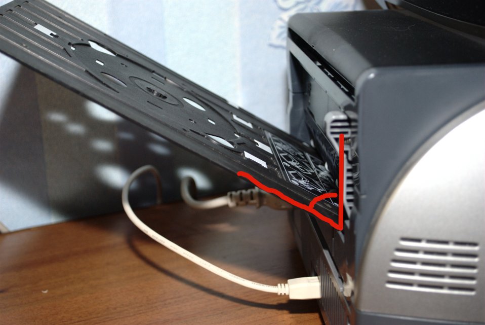

Ну и далее по теме... принтер имеет опцию поднятия головы для печати на толстых носителях( в старых дровах точно была). Мало? Флаг в прямые руки и поднимай насколько нужно( в пределах допустимого) механически.

P.P.S.: угол под которым пойдёт пластик без переделки принтакаПрикрепленное изображение: r800.jpg, если пластик не гибкий - придётся курочить корпус.

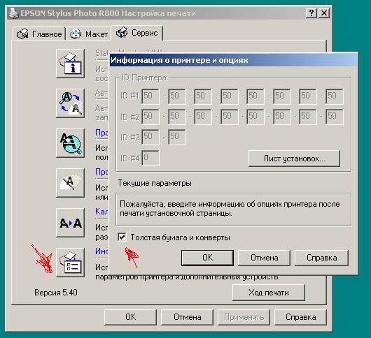

РулЫкЪ, включите эту опцию как показано на скрине, потом выведите каретку в положение замены картриджей и выключите принтер из розетки (не кнопкой вкл/вкл). Далее рукой аккуратно протолкните материал на который требуется печать и посмотрите, не цепляется ли он (материал) об ПГ.
Прикрепленное изображение: Безымянный.JPG
Но самый верный способ (возможность печатать на материале до 3 мм), это все же как показано на моем видео, но это требует серьезной доработки принтера.

я так понял,что пробывать пичать не через опцыю пичаты на Компакт Дисках просто как на бумаге, только использую опцыю толстой бумаги
|    Сообщение #20 Отправлено 28 февраля 2012 - 19:27   ugrinov_ss
РулЫкЪ, да. Но повторюсь, вначале при выключенном принтере все "протащите", чтобы нижняя часть ПГ не шеркнулась у Вас об материал и не потребовалась замена ПГ.
