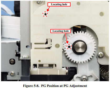

| Сообщение #26 Отправлено 28 февраля 2012 - 22:26
Должен быть такой же как на скрине
Однозначно так же как на рисунке. Дырочки на месте.

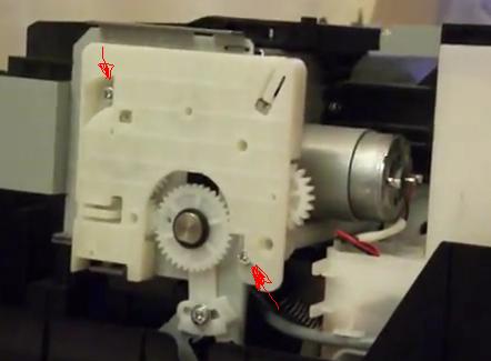

Igoroshek, Снимите (не на видео, а открутите) белую крышку и покажите что и как у Вас там.
На фото указано стрелочками какие болты (2 шт.) нужно открутить. Только аккуратно, там находятся шестеренки.

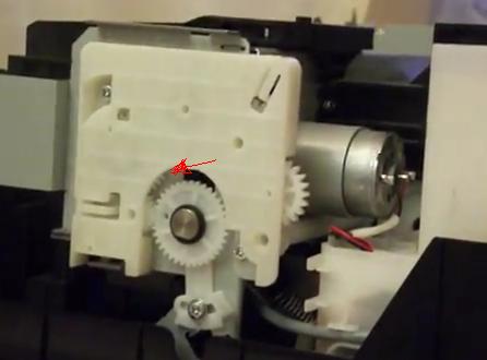

Обратите внимание на ту шестеренку что указана стрелкой на фотографии ниже. Сравните работы как на моем видео и как на Вашем. Она не срабатывает. Она должна своего рода углубиться. Она этого не может сделать ввиду нескольких причин, или не правильна поставлена или боковая сторона каретки не может до нее "дойти" ввиду того, что ей что-то мешает (не правильная укладка шлейфа, не правильное закрытие крышки на боковой стороне каретки).
В общем причина ясна, осталось Вам эту причину устранить и Ваш принтер будет работать.

Шестеренки осмотрел и понял, у выходящей наружу к каретке шестеренки две позиции: нажата-отжата. При работе эта шестеренка только в позиции отжата. Подставил линейку - помогло. Увидел движение каретки вверх-вниз. Ну ясно стало кто виноват - сам дурак.
