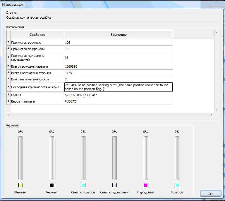

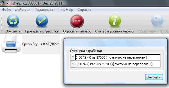

Принтер без верхней крышки (про датчик крышки помню)с установленной снпч (не любимая картриджная - что делать?!),был включен в сеть. Жму кнопку POWER -Ура! Зашевелился принтер и сразу облом - после движения каретки с ПГ немного туда-сюда и прокрутки валиков протяжки бумаги - вся кинематика останавливается и начинают синхронно моргать светодиоды КАПЛЯ и БУМАГА с периодом примерно 1с. Запускаю PrintHelp. обнуляю памперсы - ничего не меняется. Вывожу статус принтера - и ага: 71: APG home position seeking error. Смотрю на ленту энкодера - есть небольшая грязь. Чищу мыльной водой , протираю аккуратно насухо. Визуально получше. Не помогает.

Прикрепленное изображение: ERR1.jpg
Прикрепленное изображение: ERR3.jpg

у меня такой же зверь сейчас стоит, PrintHelp тоже говорит Ошибка 71 - APG home position seeking error. АР говорит 71: APG motor error. Оптопару отвечающую за подъем вала менял - результата нет. Буду разбираться, по результатам отпишусь, есть подозрение на капу.... если интересно, могу записать видео и тут выложить.
