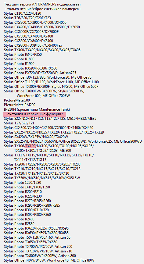

|    Сообщение #29 Отправлено 03 марта 2012 - 18:51   Nikita1981
Ни Антипампер , ни SPUA для моей модели поддерживают только сброс памперса.
Другие функции не доступны!!!
МФУ Epson TX-109,СНПЧ - капсульная Resetters. Чернила водоростворимые WWM-E73.
|    Сообщение #30 Отправлено 03 марта 2012 - 19:47   Nikolai67
Просмотр сообщенияNikita1981 сказал:
только сброс
SPUA теперь называется PrintHelp. Но это не имеет значения так как действительно не поддерживается эта функция.
А в Антипамперсе сказано, что поддерживается.

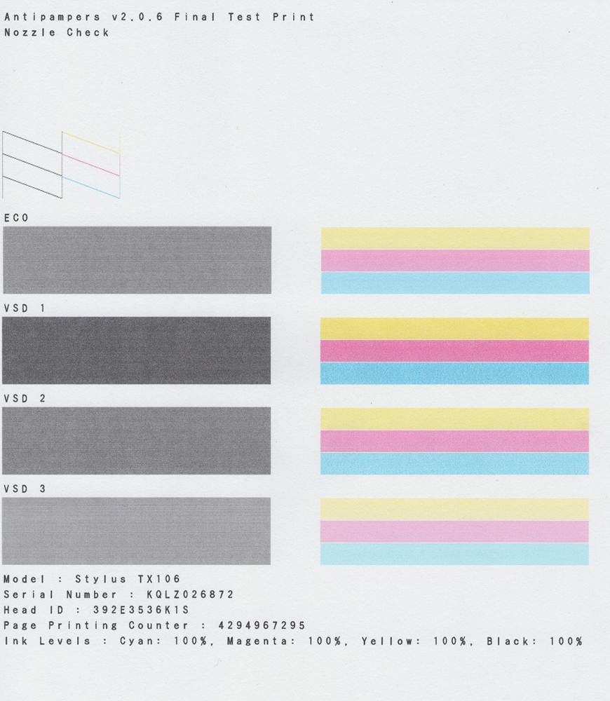

|    Сообщение #31 Отправлено 04 марта 2012 - 12:17   Nikita1981
Жаль что нет фото бумаги А4.
Поэтому на простой офисной.
  • Прикрепленное изображение: Безымянный (Копировать).jpg
|    Сообщение #32 Отправлено 04 марта 2012 - 12:24   Nikolai67
Нормально.
Тест дюз покажи увеличенным из этого скана.

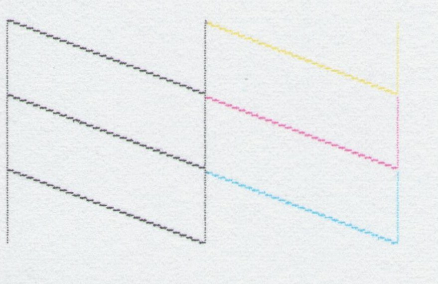

|    Сообщение #33 Отправлено 04 марта 2012 - 13:27   Nikita1981
Пожалуйста!!!
  • Прикрепленное изображение: Безымянный.jpg
|    Сообщение #34 Отправлено 04 марта 2012 - 14:02   Nikolai67
Дюзы немного косят, но это не столь критично, должно печатать нормально.

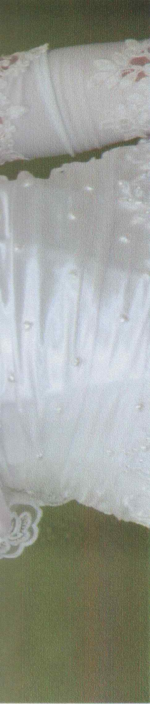

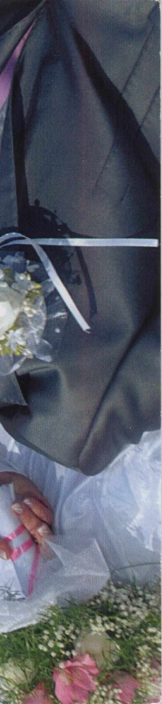

|    Сообщение #35 Отправлено 04 марта 2012 - 15:08   Nikita1981
Вот на чёрном фоне.
И на светлом фоне.
  • Прикрепленное изображение: Безымянный1.jpg
|    Сообщение #36 Отправлено 04 марта 2012 - 15:41   Nikolai67
Похоже на плешь. Попробуй чуть чуть разбавить чернила.
