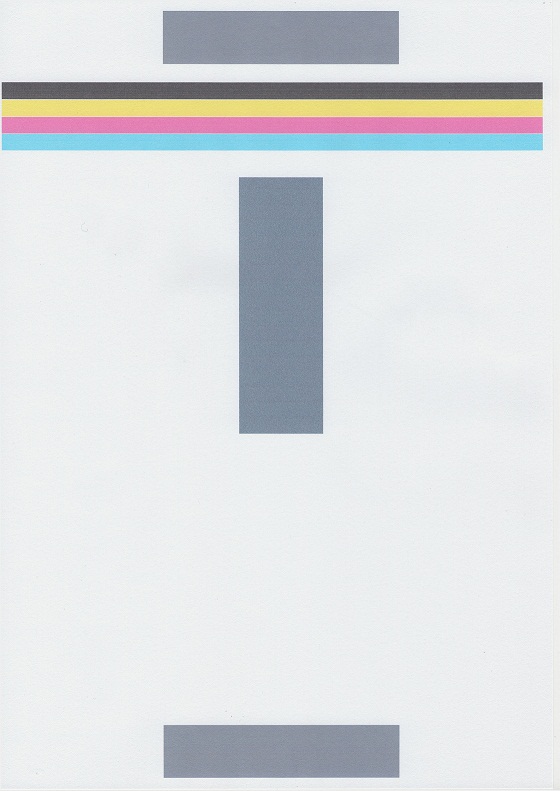

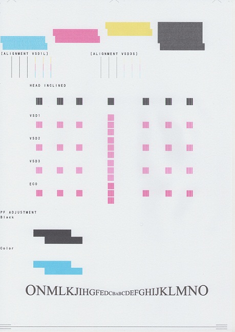

|    Сообщение #4 Отправлено 25 февраля 2012 - 21:36   Nikita1981
Пожалуйста!
И второй скан
  • Прикрепленное изображение: Скан 2ум.jpg
  • Прикрепленное изображение: Скан 1ум..jpg
МФУ Epson TX-109,СНПЧ - капсульная Resetters. Чернила водоростворимые WWM-E73.
|    Сообщение #5 Отправлено 25 февраля 2012 - 21:52   Nikolai67
Вроде всё нормально... Даже не знаю что сказать.
