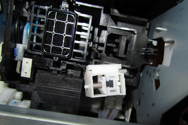

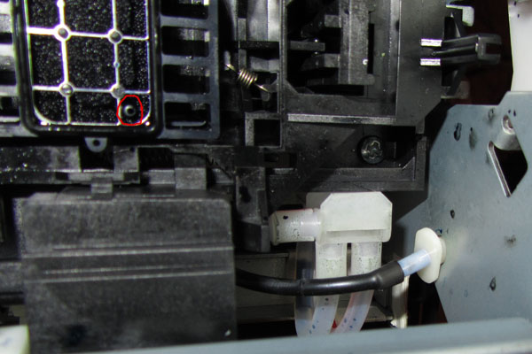

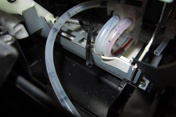

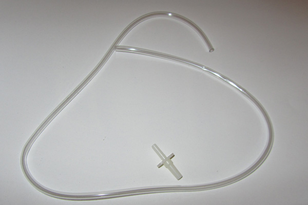

сам себе отвечаю: "нет, не проще". Не изучив теорию, попробовал сделать так, как на моих фотках, помпу отключил, работает, но когда захотел прочистить, закрыл отверстие и в трубке, которую я вывел, в ней накопилось давление воздуха, которое, по всей вероятности, должно сбрасываться как раз этим клапаном, потом из выведенной наружу трубки немного потекли чернила.
Похоже, при правильной работе помпы (прочистке),клапан должен срабатывать в определённые моменты, нужно их только поймать, а поймать эти моменты не получается.
Так что делайте, как в 1-ом посте, если хотите отключить и потом включать без последствий. Возможно, на сегодняшний день, это единственное правильное решение.
Резиновая чёрная трубка от клапана соединяется с отверстием на капе (последняя фотка), может кто-нибудь объяснить, что это такое и как это работает?

Подскажите, пожалуйста, не совсем понял.
Т.е. в этом принтере из-за того, что есть воздушный канал можно помпу без тройников отключить? Просто таким вот штоком?

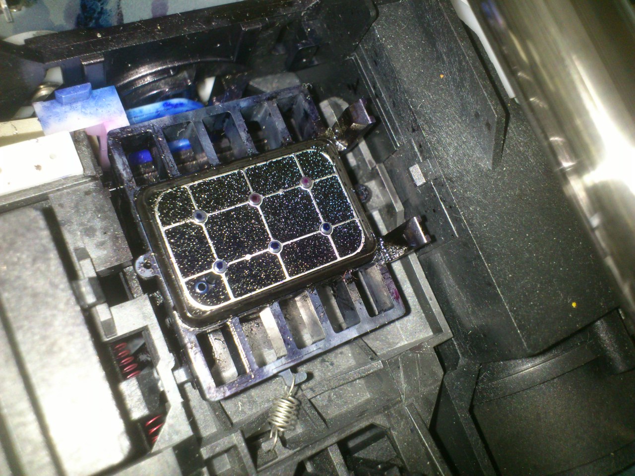

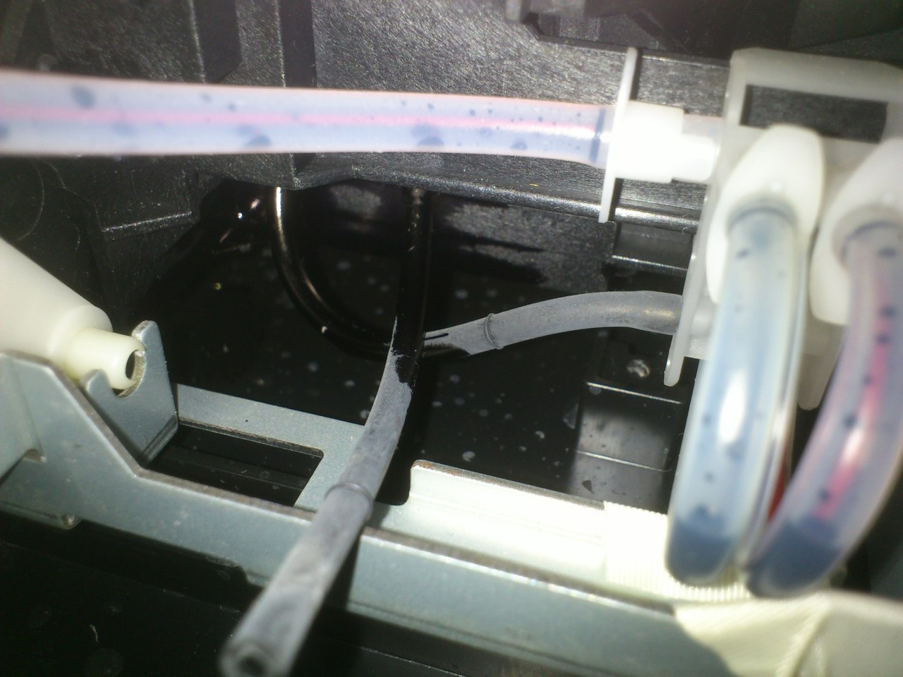

Всем привет. Хочу отключить помпу, но в теме, где про это говорится, есть очень много непонятностей. Из капы выходит две трубки. Одна сразу на помпу, а вторая идет на прикольный возздушный клапан. Я его отключил и снял. Не могу понять почему из парковки выходят две трубки??? При рассмотрении капы, увидел я в уголку какое-то отверстие.
Возможно оно предназначено для той трубки, которая идет в тот прикольный клапан. Походу в какой-то момент принтер открывает этот клапан для подсоса воздуха??? Но зачем???

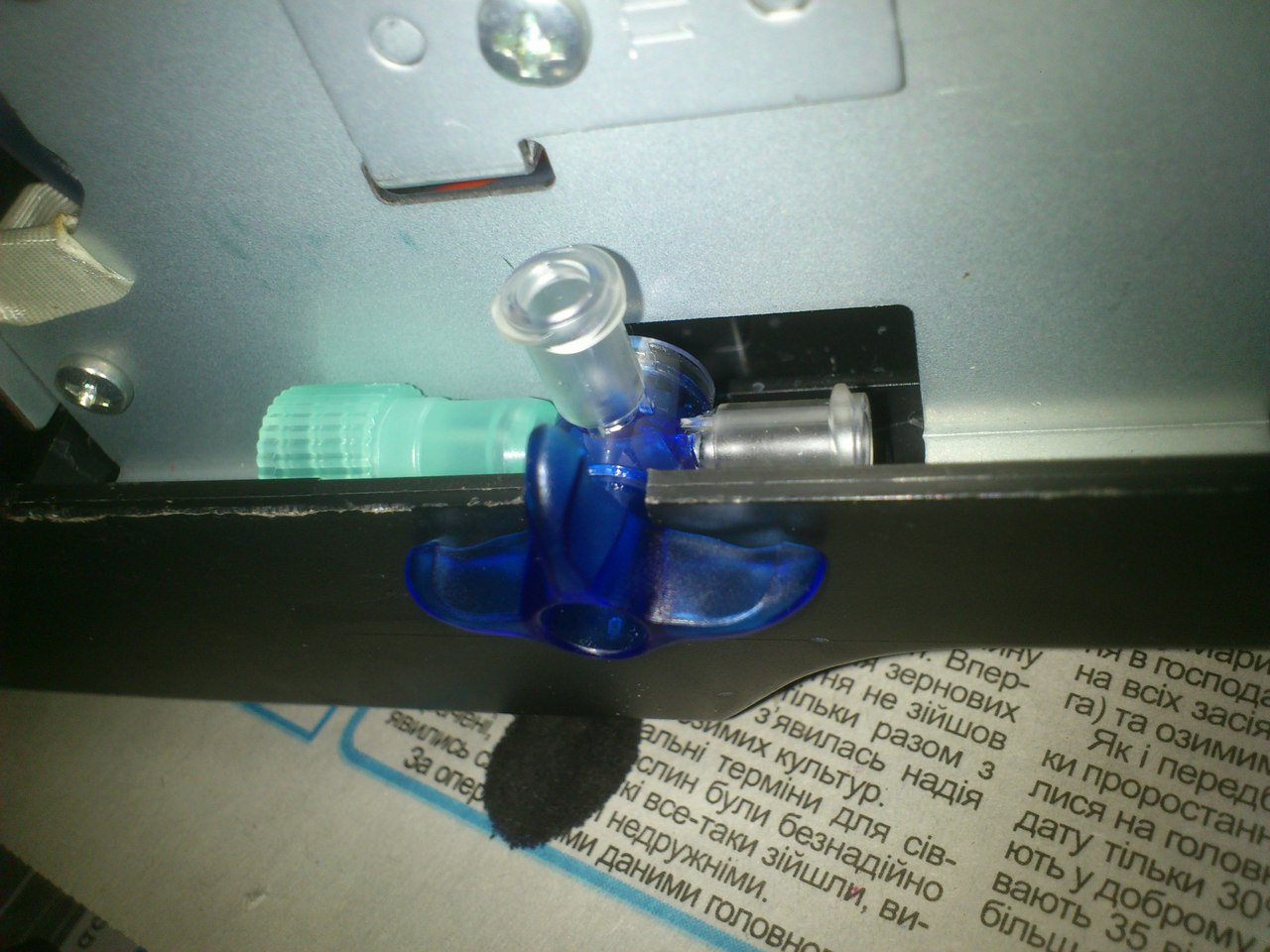

Вообщем имееться вот такой трехходовой медицинский краник.
Первый выход краника это будет подсос воздуха, второй это выход на помпу, третий от капы.
Надо ли соединить те две шлангочки которые идут от капы в одну или как???
