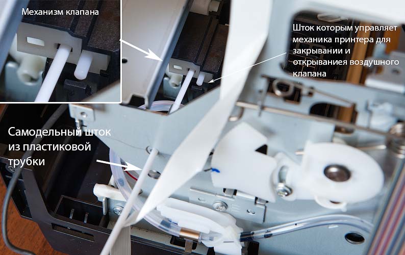

(Epson Photo 1410 +СНПЧ Inksystem)
Проблема - Принтер (+СНПЧ) печатает отлично. Периодичски запрашивая замену картриджа. "Заменяю" картридж нажатием спец кнопи на картридже.
Вот после этого начинаются проблемы, принтер как ему и положено, после замены прочищает дюзы. После этой "прочистки" полосы, тест дюз показывает непропечатку.
До получанеия качественного теста чистить дюзы приходится по нескольку раз, неоднократно бывало что на прочитку уходило все содержимое только что "заправленных" катриждей.
Это масса времени, нервов и чернил.
Вполне понятно что описнная проблема не массовая, возможно даже частная.
Изучив темы по отключению помпы:
http://reseters.ru/...?showtopic=3784
http://reseters.ru/...showtopic=15123
вооружившись отверткой решил разобраться со своем принтером.
(жаль не сразу взял фотик в руки). Капа у 1410 имеет два отвода, один идет к помпе другой к воздушному клапану.
Соображаловка подсказала, если есть воздушный клапан в системе с помпой, то можно отключить высасывание чернил из чернилок, по сути отключить описанную выше проблему.
Отключить навсегда не захотелось, а сделать так что бы можно было управлять процессом при необходимости.
Самодельный шток сделан из пластиковой трубки от баллончика со сжатым воздухом.
Просунут через отверстие в корпусе механизма клапана.
Упирается в пластиковую площадку, эта площадка и является клапаном, она закрывает обрезиненное отвертие воздуховода идещего к капе.
Нажимаем на шток, шток толкает клапан - отверстие открыто.
Откпускаем шток, возвратная пружина клапана прижимает клапан к отверстию.
Вот и вся механика процесса.
Несколько картинок для иллюстрации что к чему.
Прикрепленное изображение: 1410_отключениепомпы_1.jpg
гм. остальные картинки сюда не влазиют.
Думаю в целом идея понятна.
Материалы подручные.
... (Воздушный клапан открыт) Результат: После включения принтера тест дюз = отлично. Неоднократно проделано "Прочистка печатающей головки", тест дюз = отлично.
По просьбе принтера заменить картрид, замена, тест дюз = отлично.

Кто-нибудь так пробовал отключать?
не проще ли отсоединить от механизма клапана, или как он там называется, резиновую трубочку через какой-нибудь переходник, и вывести наружу.
