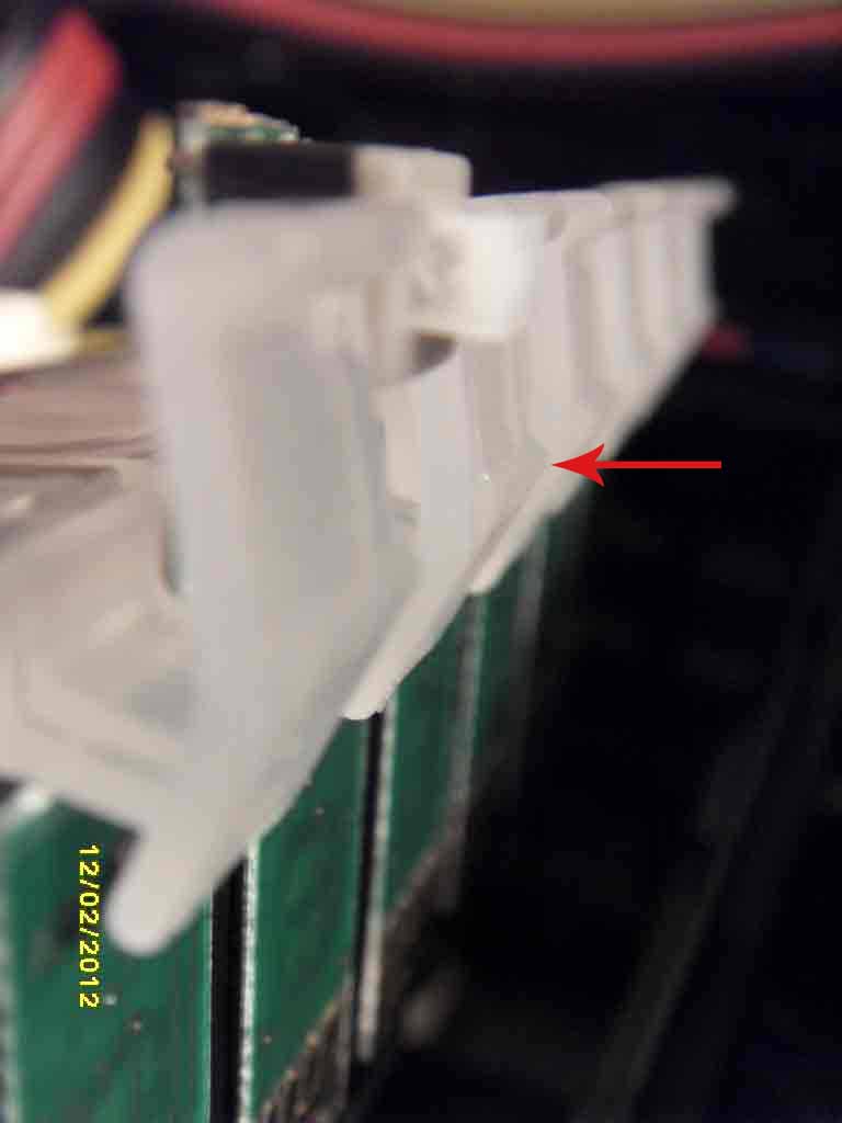

|    Сообщение #29 Отправлено 11 февраля 2012 - 21:00   ta4to
Если я правильно понимаю, то эти "штуки" и должны защелкивать картридж(стрелкой показаны "эти штуки").
Прикрепленное изображение: SDC12067.jpg
|    Сообщение #30 Отправлено 11 февраля 2012 - 21:17   koka
Шо это за чудо юдо такое, не слышал про таких. И на форуме такого нет вроде.
есть...на Украине нет-"зверёк" водиться на территории России....но а-ля ВВМ. И на форуме о них много есть.
Угу-должны защёлкиваться.
|    Сообщение #31 Отправлено 11 февраля 2012 - 21:26   ta4to
Взяла отвертку и вручную завела "эти штуки" в пазы. Все ОК. Принтер видит картриджи, они полные.
