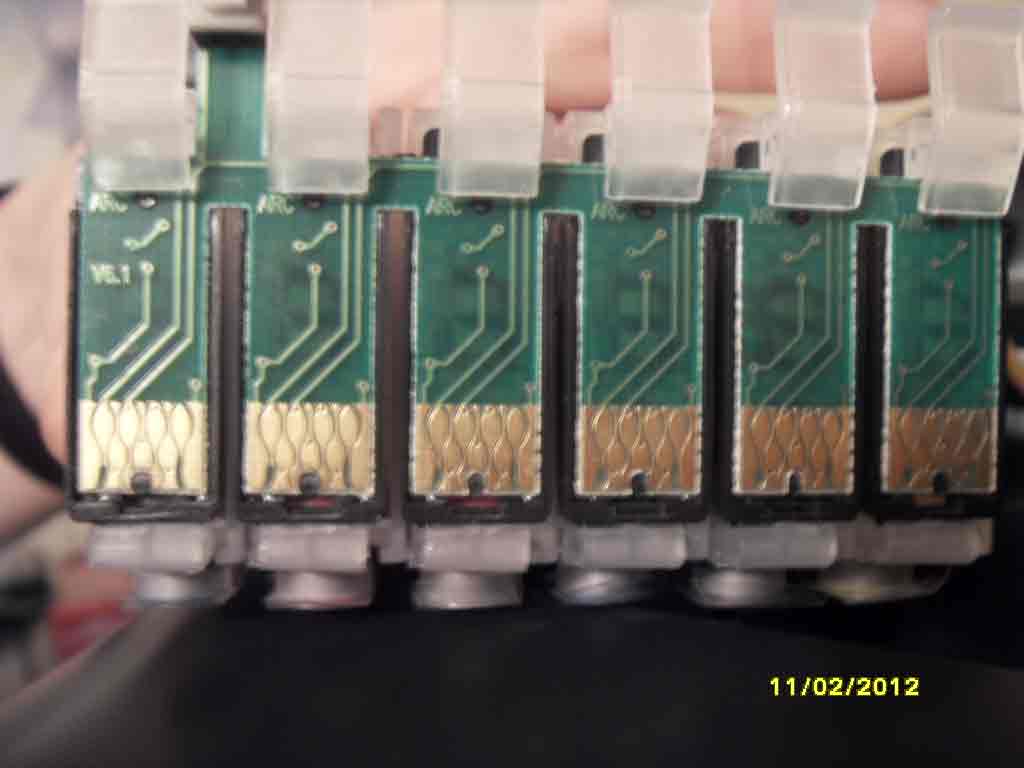

|    Сообщение #13 Отправлено 11 февраля 2012 - 18:51   ta4to
Выложу фото
|    Сообщение #14 Отправлено 11 февраля 2012 - 19:09   Nikolai67
Что за кракозыбры? Фото где?
Уже вижу какое-то подобие фото. Покрупнее не получилось, или это чтобы никто, ничего не увидел?
|    Сообщение #15 Отправлено 11 февраля 2012 - 19:15   ta4to
Как-то так...
|    Сообщение #16 Отправлено 11 февраля 2012 - 19:32   Nikolai67
koka придёт, научит как фотки выкладывать. А мы пока подождём.

|    Сообщение #19 Отправлено 11 февраля 2012 - 19:56   ta4to
Пробую еще раз.
Прикрепленное изображение: SDC12047.jpg
|    Сообщение #20 Отправлено 11 февраля 2012 - 20:09   ЮХа
Хоть сто раз пробуйте. Ничего сказать по фото нельзя. Даже если качество его будет суперским. Искать отметины от контактов на чипах бесполезно. Пусть даже они там есть!
Чтобы ничего не сломать и не потерять какую-никакую "гарантию" на поделку, дождитесь вердикта продавца. Если продавец откажет - пошлите его на...
