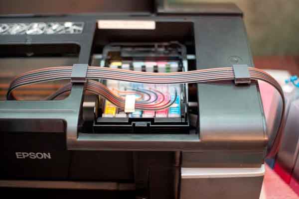

Еще один вопрос к этой теме о причинах пропадания дюз.
Принтер Т50, СНПЧ картриджная с донорами типа офис, чернила ОСР.
Ситуация буквально следующая:
1. Принтер не простаивал, печаталось около 5-10 листов А4 в день, если же в какой-то из дней печатать было не нужно - бросался на печать тестовый кадр.
2. Однажды, обнаружив в капилярах шлейфа воздух (в районе входа шлейфа в картриджи), бросил на печать два кадра А4 - печать прошла без проблем. Поскольку воздух не весь прошел в картриджи, запустил прочитску ПГ и после нее выключил.
3. На следующий день пропали несколько цветов и принтер заполосил. Первый тест дюз показал отсутствие больше половины дюз в лайт-мадженте и по мелочи в других цветах. После прочистки - исчезла большая половина дюз в лайт-кайан, но лайт-маджента стала лучше. Последующие несколько прочисток привели к тому, что лайт-кайан исчез полностью, а вместо него (именно на его месте) появились несколько дюз цвета маджента. Другие цвета были с отдельными пропусками.
4. После того, как вынул СНПЧ и вставил родные картриджи - появились все цвета с пропуском отдельных дюз. Две прочистки привели к полному восстановлению качества печати и полному тесту дюз.
В итоге сейчас нахожусь в патовой ситуации: чернила в оригинальных картриджах на исходе и второй раз прокрутить трюк с возвращением родных картриджей не получится, поэтому ставить СНПЧ для экспериментов опасаюсь.
С другой стороны, предполагаю, что все-таки это был не засор ПГ, а какие-то проблемы с СНПЧ, т.к. родные чернила прошли на ура.
Тем не менее, осмотр шлейфов, доноров и картриджей не дают никаких признаков неисправности. При поднимании и опускании доноров - чернила по шлейфу идут, уровень чернил в донорах больше половины, разгерметизации не наблюдается.
Но и более того, за день до этого печать была идеальной и проблема возникла после штатной прочистки.
Подскажите, пожалуйста, в чем может быть причина такого поведения принтера, на что обратить внимание и что проверить, чтобы вернуть СНПЧ в принтер и рассчитывать на нормальную его работу.

Посмотри в каретку, что там установлено?
Опечатался... картриджная конечно.
С одной стороны, возможно и воздух, однако картриджи не снимались, чернила в них есть (просветил и проверил), а следовательно непонятно как вообще воздух мог продвинуться вниз в ПГ.
Да и почему тогда те же самые родные картриджи прочистили ПГ на раз-два?

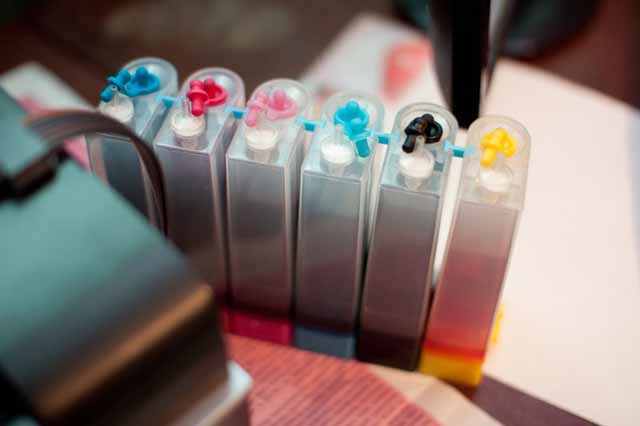

Доноры какие? Подозреваю, что кастрированные (ВО трубка). Нет?
Если честно, то хрустального шара у меня нет, посмотреть возможности нет. Так что показывай сам, что, где и как установлено и проложено.

Всё понятно, то на что думал отметаем.
Остаётся ещё обратить внимание на картриджи и качество чернил. Как проверить картриджи на проходимость или на подсос, а тем более как отремонтировать я не знаю, это общая головная боль любителей картриджей. Чернила..., ну наверное, только заменой на заведомо нормальные.

А уровень чернил в ВО доноров примерно 2 cm? Тогда большого разряжения нет. Воздух ни откуда не должен появляться.

Почему ж не должен, а подсос, например, соединение чернилозаборная игла с манжетой картриджа?
Возможно тогда должны были появиться какие-то подтеки чернил внутри каретки, однако она чистая. Другой довод - пропали дюзы не у одного цвета (если вдруг попал воздух через какой-то один штуцер), а у четырех.
Может быть поможет разобраться выстроенный порядок событий:
Нормально - Печать - Прочистка ПГ (профилактическая) - Ночь простоя - Пропадание дюз по 4 цветам - Прочистки (не помогали) - Замена на оригинал - Прочистка - Нормально - Возврат СНПЧ - Нормально.
Такое впечатление, что например передавился шлейф (но его я тоже смотрел одним из первых)... Или действительно появилось сильное обратное давление и чернила перестали нормально двигаться по системе, однако доноры стояли как всегда, погода и температура не менялись, клапаны с фильтрами открыты и воздух через них проходит, да и никаких передвижений принтера с момента последней печати и прочистки до отказа половины дюз не проводилось.
Объяснять не буду почему нет подтёков, ибо бесполезно. Тут нужно самому понять условия нормальной подачи чернил к дюзам. (читать "балансировка")
А фильтры воздушные выкинь и забудь куда кинул. Кстати, проблема может быть в них.
| Сообщение #40 Отправлено 24 февраля 2012 - 18:49
Со временем фильтра перестают пропускать воздух потому что отсыревают они.
Вместо них вставь П- образный или Г-обазный фитинг.
