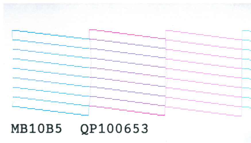

купил для сравнения несколько л800. чернила в них те же залил, что и в т50 у меня.
Один из принтеров - при тесте дюз у него пунктир между цветами идет не прямо, а полукругом, заходя на дюзы соседнего цвета. И один цвет в середине явно смешивается с соседним...
прочистки явно изменений никаких не дают. Это брак принтера? И т.к. залил неоригинальные сразу - то и по гарантии наверное не обратьится...

|    Сообщение #19 Отправлено 15 февраля 2012 - 20:47   Nikolai67
Могу успокоить: это не брак принтера, это хреновые чернила.
|    Сообщение #20 Отправлено 15 февраля 2012 - 20:56   crion31
я их покупаю 5л канистрами. и на остальных принтерах никаких проблем небыло... а тут сразу при покупке и только на одном...
И например на синем все дюзы идеальны и на своих местах, но вертикальный пунктир перед ним все равно отсутствует более, чем на половину.
