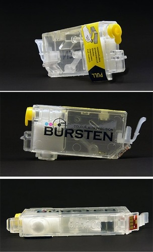

|    Сообщение #716 Отправлено 26 ноября 2012 - 08:37   Timall
Купил нано3 для canon к моему МФУ 5240. После установки крышечки нифига не влезли. При установке то все встало, но когда закрыл крышку и ПГ пошла к парковке, там все крышки сорвало. Залило все чернилами. Два часа аккуратно чистил , после чего срезал верх резиновых крышечек и запустил. После пары прочисток все начало печатать. Однако пользоваться данными картриджами крайне неудобно. Во-первых, заправка шприцом это ужасно! А о нано носиках в Саратове даже не слышали!!! Во-вторых теперь с обрезанным верхом извлекать пробки очень неудобно.
Можно ли сдать это убожество обратно и взять нано 2? Очень жалею, что сгоряча отрезал крышечки. Кому написать, чтоб мне выслали тонкие носики для чернил ОСР?
PS: в магазине я называл свою модель МФУ и ни кто не предупредил о том, что картриджи не влезут.
PPS: готов продать за пол цены если кого то заинтересует.
|    Сообщение #717 Отправлено 26 ноября 2012 - 10:42   zhivchik
Timall,
Поменяйте в месте покупки или через shop.chernil.net
Общаться с Михаилом. Звоно на 8-800-2000-937 бесплатный.
НАНО-носики приходят через неделю, но с НАНО 2 они не нужны.
Там широкая заправочная горловина.
В Саратове свяжитесь с Романом Бикмухаметовым.
Он быстро всё решит. Классный мужик.
