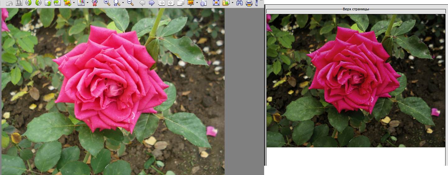

Дело в том что другая цветопередача искажаеться уже в предварительном просмотре непосредственно перед печатью!!! Тоесть сам компютер уже отображает другой цвет при выводе вот сравнение слева просто просмотр фото в прграме XnView а справа уже просмотр драйвера епсон перед печатью!

переустановил не помогло
EPSON PX660 нано 3 ink-mate290
| Сообщение #584 Отправлено 01 октября 2012 - 05:35
Выведите на печать из фотошопа например, xnview игрушка.

gseryoga, В общем попробуй сделать так , зайди в основные настройки XnView выбери ICC и проверь что бы галочка стояла на нет. Затем в настройках принтера поставь наилучшее фото , формат фотки, выбери профиль по своему типу бумаги и в расширенных настройках поставь Icc (то есть чтобы принтер управлял стандартными профилями) ну и попробуй если что пиши в личку.
PS Только что напечатал тестовую страничку из XnView с цветопередачей все нормально. Так что прога тут не причем.

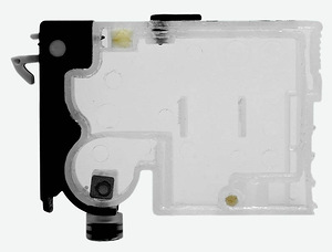

Ниже НАНО 2 картридж в разрезе:
Балансировка в НАНО-картриджах по принципу двухполостных капсул.»

все правильно прога тут не причем тут сам драйвер меняет цветупередачу я печатал и со стандартного просмотрщика изображений все равно так (
Aliado только что выставил как вы сказали все равно так (
