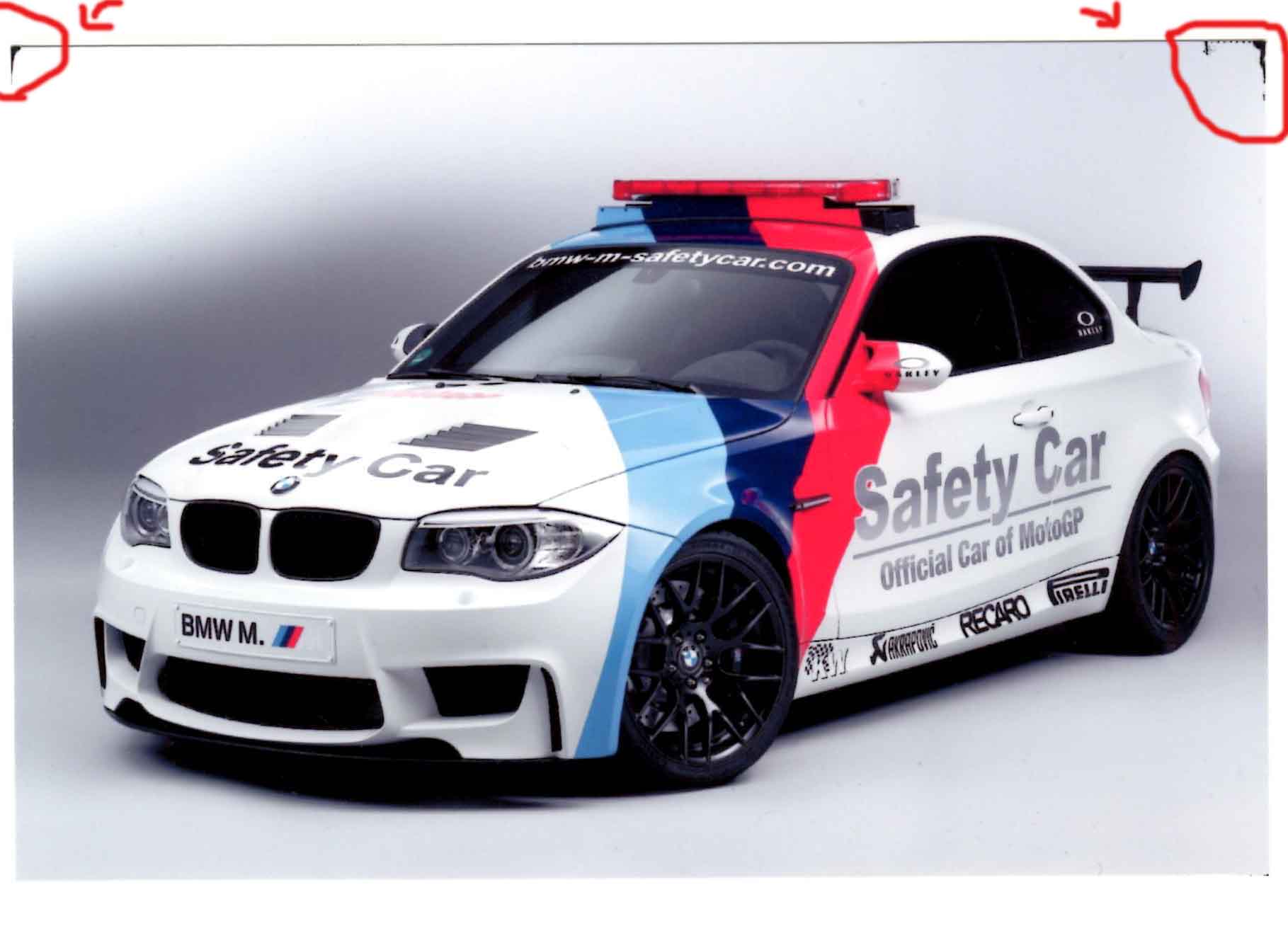

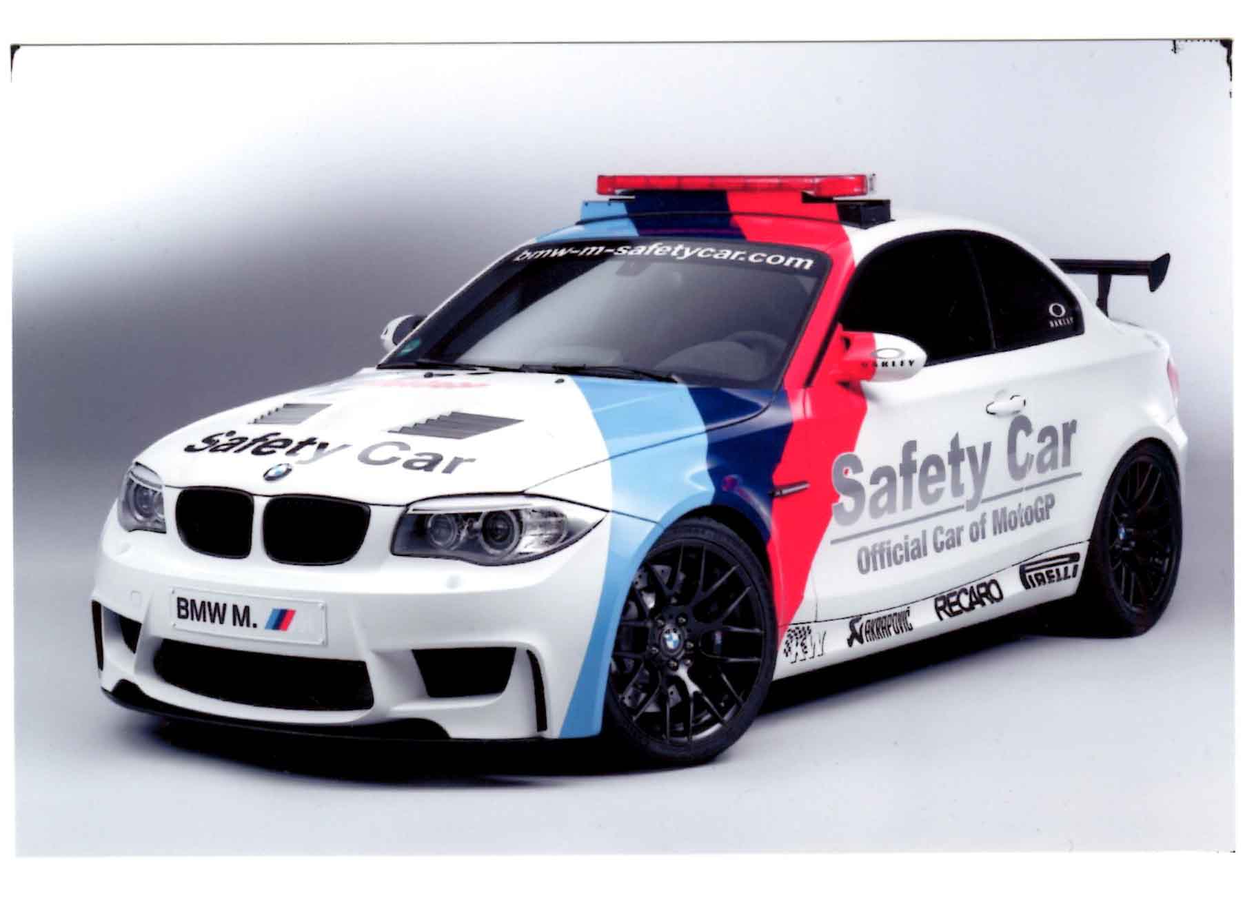

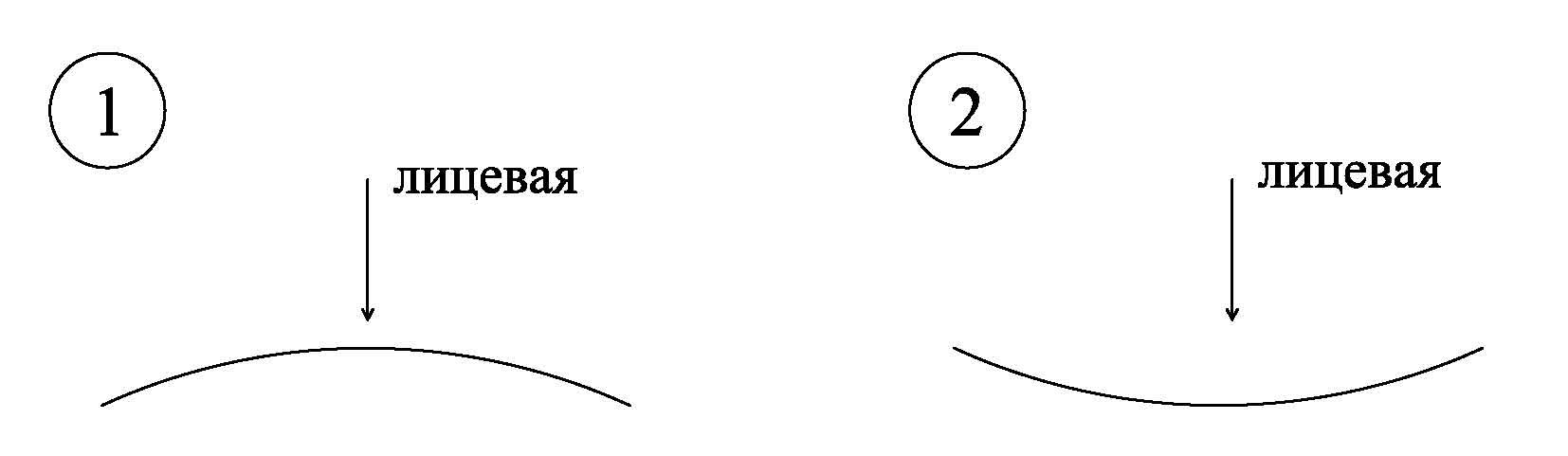

gseryoga, Похоже у вас во время печати сильно изгибается фотобумага.Попробуйте поменять или перед печатью изогнуть так,чтобы печатный слой был выпуклым.
| Сообщение #522 Отправлено 28 сентября 2012 - 07:47
где полосы то
| Сообщение #523 Отправлено 28 сентября 2012 - 09:17
| Сообщение #524 Отправлено 28 сентября 2012 - 09:36
вот
Бумага у Вас кривая! Или качество скана плохое, или я так же не вижу полос (сговорились мы)!
Epson PX730DW + СНПЧ "Самодельная с принудительным сбросом" + Epson Original L800 | Canon iP7240 с ПЗК "Pacxodka ARC" + чернила InkTec.
| Сообщение #525 Отправлено 28 сентября 2012 - 09:41
gseryoga, какая у вас марка бумаги и чернил и что показывает тест дюз. Если тест дюз нормальный то скорее всего проблема в бумаге, попробуйте поменять. Если в тесте дюз есть пробелы тогда попробуйте сделать несколько прочисток.

я видел тестовый образец SIHL в днепропетровске очень хорошая бумага надеюсь цна не сильно будет завышена)

gseryoga,
Пикселизацию вижу а полос нет... както странно

| Сообщение #530 Отправлено 28 сентября 2012 - 11:18
марка бумаги lomond чернил ink mate
на lomonde печатаю потому что отсатки остались а так думаю купить бумагу epson или SIHL
там как бы не полосы а кляксы
вот кляксы
вот кляксы
EPSON PX660 нано 3 ink-mate290
| Сообщение #531 Отправлено 28 сентября 2012 - 11:20
Так бы и писали кляксы в верних углах фото. А то полосы, полосы...

| Сообщение #532 Отправлено 28 сентября 2012 - 12:45
вот кляксы
Кривая бумага! Картриджи тут не причем, картинке же постили выше!
