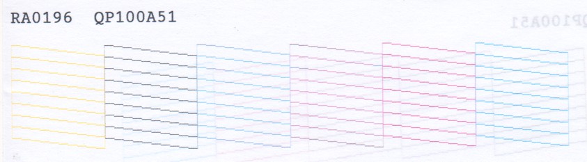

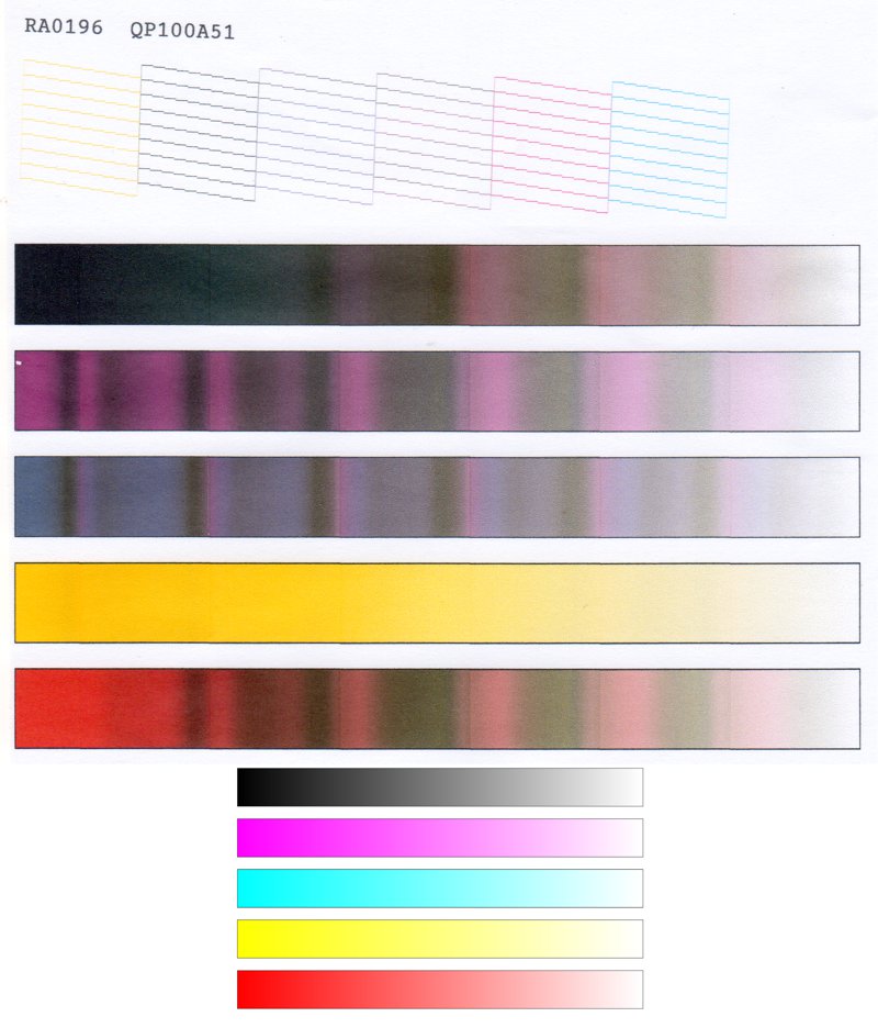

Здравствуйте. Начались проблемы с печатью Epson TX650 СНПЧ. Год печатал без особых проблем. Переодически прочищал дюзы, когда начинал полосить. С некоторых пор цвета стали грязными. Пробовал прочищать дюзы, и сразуже печатать - всё отлично. Но спустя пару минут снова та же проблема. Выкладываю скан проверки дюз и пример печати градиентов. Цвет Light Cyan и Light Magentа сильно потемнели.
Заранее спасибо!

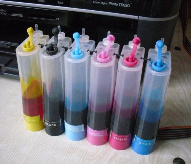

А можно ли увидеть фото доноров СНПЧ, и тест дюз сразу после прочистки ПГ?
|    Сообщение #3 Отправлено 13 декабря 2011 - 13:28   3d_kot
Тест сразу после чистки (на обратной стороне просвечивается прошлый тест) и доноры. Все равно пару ступенек имеют потемнения :(

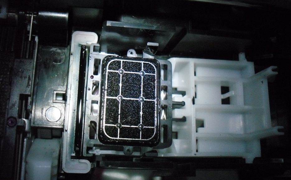

|    Сообщение #4 Отправлено 13 декабря 2011 - 13:58   Кавказец
3d_kot, попробуй промыть начисто капу, и хорошо протри ракель (это такая резиновая штука возле капы, которая снимает с ПГ излишки чернил)
Да, а как обстоят дела с памперсом? Слив уже выведен наружу?

|    Сообщение #6 Отправлено 13 декабря 2011 - 14:09   Кавказец
Просмотр сообщения3d_kot сказал:
Не понял как это сделать, пишут про какую-то защелку, которую надо нажать.
Ничё не нужно нажимать, просто вызываншь ПГ в положение для замены картриджей, и выключаешь шнур питания, всё ПГ двигается свободно.
Капу просто достать?
Ничего доставать не нужно, просто берёшь два шприца, одним наливаешь промывку в капу, другим её оттуда откачиваешь, и так до тех пор пока откачиваемая промывка не станет белой.
Чем можно промыть?
Либо специально промывкой для твоего типа чернил, либо если таковая отсутствует, то берёшь дистиллированную воду и разбавляешь её нашатырём в пропорции: 1 часть нашатыря и 10 частей воды.
3d_kot, как у тебя выведен слив отработанных чернил?

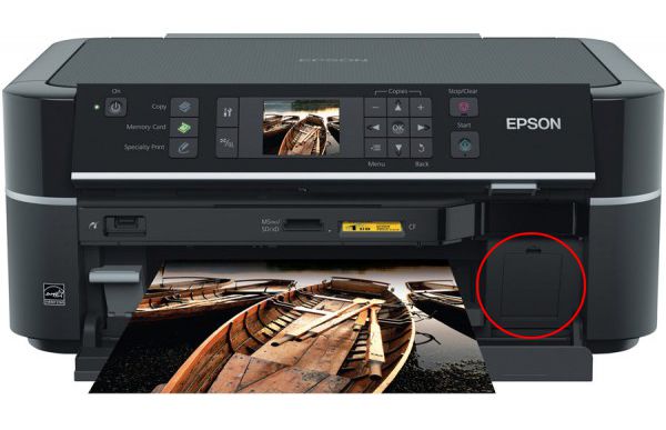

|    Сообщение #9 Отправлено 13 декабря 2011 - 18:04   3d_kot
Кавказец, слив не выведен наружу. Хотел бы это сделать, но не знаю где находится абсорбер. На передней панеле есть нейкая дверца, видимо за ней он и находится, но открыть её не получается. Или он вообще не там?
  • Прикрепленное изображение: TX650_4.jpg
TX650 СНПЧ

|    Сообщение #12 Отправлено 14 декабря 2011 - 00:40   3d_kot
Капа
  • Прикрепленное изображение: TX650_5.jpg

|    Сообщение #18 Отправлено 14 декабря 2011 - 14:02   Эльфыч
3d_kot, лючок он самый! Защелка у него сверху (отверткой легче отколупить, чем ногтем), там сымаешь шланг помпы со штуцера памперса, подсоединяешь к нему капельницу длиной до полуметра(лучше короче), конец опускаешь в баночку. Про баночку сразу не забудь, ато при первом включении зальет нафих отработкой всё вокруг.

|    Сообщение #20 Отправлено 19 декабря 2011 - 14:36   chadaev
Лючок открыть спереди тоже вчера еле открыл-там надо отверткой плоской давить и потом вниз выколупывать
