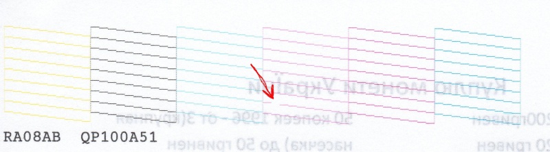

|    Сообщение #28 Отправлено 20 декабря 2011 - 19:32   fes
парни нет одной полоски. подскажите что можно сделать?
  • Прикрепленное изображение: img006.jpg
|    Сообщение #29 Отправлено 20 декабря 2011 - 19:34   Nikolai67
Прежде чем сказать что делать, нужно узнать почему она пропала.
|    Сообщение #30 Отправлено 20 декабря 2011 - 19:34   koka
Подождать.
|    Сообщение #31 Отправлено 20 декабря 2011 - 19:40   fes
Вы наверное не читали пару верхних постов?
установил снпч. сделал прочистку а полоски нет :spiteful:
Подождать.
а если не ждать и печатать? или лучше подождать?
|    Сообщение #32 Отправлено 20 декабря 2011 - 19:45   koka
Можно и не ждать-печатать...возможно пузырёк воздуха там...выйдет он-откроется дюзка.
|    Сообщение #33 Отправлено 20 декабря 2011 - 19:45   Nikolai67
Можно и не ждать. Ничего плохого не произойдёт.
|    Сообщение #34 Отправлено 20 декабря 2011 - 20:00   fes
Спасибо парни.

На утро полоска появилась, все нормально.
