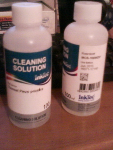

Ты прям угадал. ;) Короче, нашёл я сёдня отдельчик один в центре... Купил там две бутылочки InkTec MCS-100MDP по 100 ml. Обошлось мне это удовольствие в 156 руб. и ждать не надо. Ура.
Я думаю это примерно тоже самое. В товарном чеке значится как MCS-01MDPS универсальная.
Фотку прилагаю)
Кстати, литр дистиллированной воды купил. :)
Ещё уточню один момент: МФУ разбирать не надо? Вставить картриджи с промывкой, слегка подкрашенной.
Ну и... Слив пока вывести в баночку, да?)
  • Прикрепленное изображение: MCS-100MDP.jpg

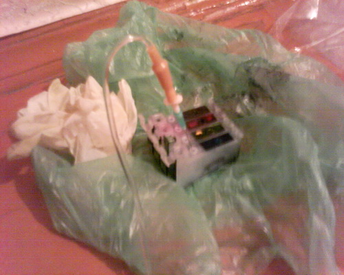

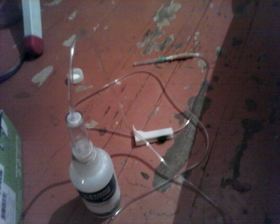

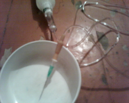

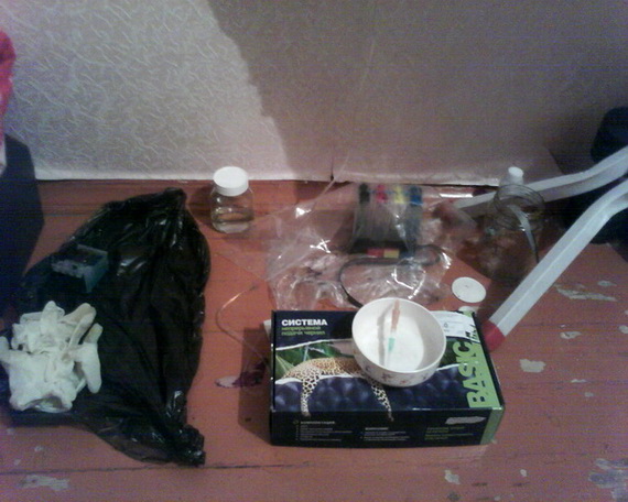

Вот мини-фотоотчёт. Мне ужасно надоело возиться с провмыкой, шприцами и картриджами... И я решил автоматизировать процесс вливания промывки в картриджи с помощью капельницы. :ilove-r-ru: Честно говоря, никогда ещё такими извращениями не занимался.
Вот так вот я вливал...
