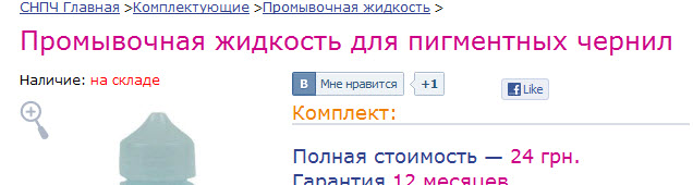

Вот такая подойдёт?
Там просто кода нет,
Это промывка фирмы InkSystem, я не знаю какими свойствами она обладает, и тем более там не написано от какого типа чернил она.
У них там есть служба поддержки, можно позвонить и узнать.
А вот та промывка про которую упоминалось выше, там и заказать её можешь...
Жидкость чистящая InkTec MCS-01LDP
|    Сообщение #12 Отправлено 15 декабря 2011 - 09:32   Nikolai67
  • Прикрепленное изображение: 15-12-2011 9-31-31.jpg
|    Сообщение #13 Отправлено 15 декабря 2011 - 09:47   Кавказец
Ослеп....старость не радость....
Ну в таком случае можно и её, но InkTecовской просто я гарантировано отмывал как казалось намертво засохшие головы.
