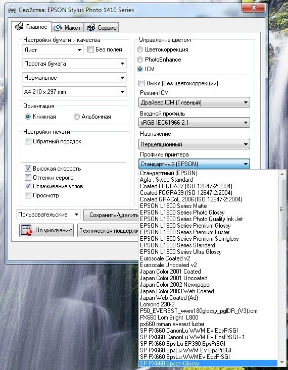

Скачал драйвер от Р50 , устоновил и используй его профили в ФШ как индивидуальные для L800 .
Это во вкладке Печатать - Управление цветом - Цветом управляет принтер...?

|    Сообщение #635 Отправлено 23 апреля 2016 - 18:27   Роман67
А можно скачать драйвер от 1410 , в его драйвере есть полное управление цветом . печатать можно из любой программы !

|    Сообщение #637 Отправлено 26 апреля 2016 - 14:15   Роман67
Просмотр сообщенияrutto сказал:
А это как ? ЧЕт не догоняю
Как ? Как ?
Да вот так , каком кверху !

|    Сообщение #638 Отправлено 26 апреля 2016 - 17:03   rutto

Я конечно извиняюсь, может покажусь совсем дебилом, но как эти профиля на L800 вставить?

|    Сообщение #639 Отправлено 26 апреля 2016 - 17:16   Роман67
rutto, Очень просто ! Для начала в свойствах принтера ( Вашего L800 ) смотрите , к какому USB порту он подключен . Затем устанавливаете драйвер от 1410 , во время установки вручную указываете тот USB порт , к которому подключен Ваш Л800 . Затем после установки драйвера в свойствах Л800 указываем драйвер от 1410 . Статус монитор отключаем . Я сам на РХ 660 пользуюсь драйвером от 1400 !
