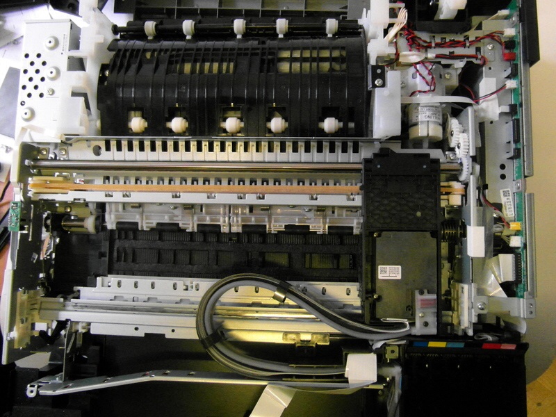

Евгений26, да это понятно , толко принцип подачи чернил к ПГ у Р50 и PX730WD - кардинально отличается !!!
| Сообщение #348 Отправлено 17 августа 2014 - 12:18
Дайте угодаю, чернила сверху, бумага внизу?
Кардинально отличался принцип печати лишь на одном почившем в небытие принтере, где ПГ во весь лист и ПГ неподвижна.
Но и там, чернила сверху, лист внизу.
| Сообщение #349 Отправлено 17 августа 2014 - 12:26
Отличия в том , что в PX730WD картриджы не подвижны и чернила к ПГ подаются постоянно под давлением . Поэтому он очень капризен к чернилам .
Воздушно диафрагмовый насос , демпферная ПГ , и декомпрессор в PX730WD . Это не простая мыльница как Р50 .
Вы его ( PX730WD ) в руках держали ? Простите за нескромный вопрос .
| Сообщение #350 Отправлено 17 августа 2014 - 12:27
Вы заблуждаетесь.
Нет там давления.
И не может быть.
Нет там давления.
И не может быть.
| Сообщение #351 Отправлено 17 августа 2014 - 12:29
Вы его в руках держали ?
Я этот аппарат разбирал на молекулы каждую деталь . И точно знаю что там .
Готов поспорить на всё .
| Сообщение #352 Отправлено 17 августа 2014 - 12:30
Там подача чернил насосом. Но лишь начальная.
Далее, при печати, насос не работает.
| Сообщение #353 Отправлено 17 августа 2014 - 12:32
Евгений26, О....!!! Тогда мир , я с вами согласен !!
Мир ?
Евгений26, это фото для вас :
Мир ?
