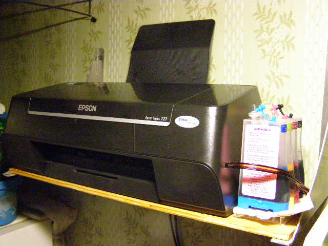

|    Сообщение #26 Отправлено 12 декабря 2011 - 15:46   смутьян
Осилил. Вчера корпус выпилил под шлейф и на этом работа с принтером была завершена. Выходные. Сегодня протянул шлейф по-новому, заправил-поставил. Ну и тут же дал тест дюз.Первый не весь прошел, после штатной прочистки стало лучше.Завтра посмотрим на изменения.
вот так.
  • Прикрепленное изображение: PC120004.JPG
  • Прикрепленное изображение: PC120003.JPG
  • Прикрепленное изображение: PC120005.JPG
|    Сообщение #27 Отправлено 12 декабря 2011 - 17:52   смутьян
Собственно всё. Сделал тест все дюзы есть. Тьфу-тьфу-тьфу чтоб не сглазить. :give_rose:
