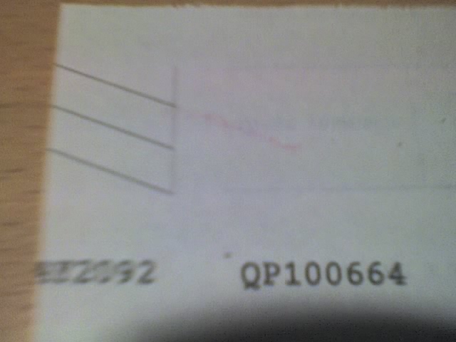

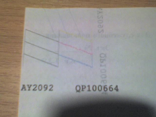

Принтер эпсон Т27, СНПЧ Resetters. Чернила водянка DCTec R290. Систему и чернила покупал год назад по осени в октябре(это к вопросу по замерзанию чернил) стоит полгода (собрался с силами). Печатаем относительно регулярно-раз в неделю 3-4 А4, если нет то делал проверку дюз. Сегодня печатали и по ходу печати листа пропали цвета М и Y. Вечером проверил дюзы сначала выдал все, но кроме черного остальные скачут. После повторного прогона черный так и остался стабилен из остальных М бледную тень себя выдал.Сделал две штатных прочистки- без изменений. Прошел визуально по шлейфу, переломов воздуха нет, в капсулах чернил 1\5 от общей высоты. Отстоялся минут 15-20 снова как в 1 раз рвано.Что может быть? До сего момента никаких заморочек не было. Сам думаю дюзы забились, но время ночернее сегодня никак уже. Завтра планирую промыть ММ как при смене типа чернил. Извиняюсь за качество фото-фотик сдох, собака, с телефона.

Возможно и так, потому что чернила не фильтровал. Сейчас посмотрел вчерашнюю проверку дюз, диагональные линии как бык пописал.

из 4-х цветов у одного норма, один косоструит, а двух нет. Не думаю что это балансировка. Скорее забились дюзы. Выдохные покажут.
| Сообщение #17 Отправлено 10 декабря 2011 - 12:34
Ну человек пишет, что у него они пропадают. Постоит-потом появляются. На картинка выложенных я косотруя не заметил.

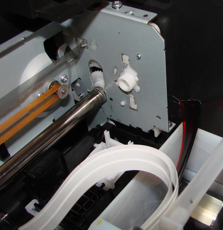

Ну на данный момент дело обстоит так: снял СНПЧ, обнаружил залом, только не понял на каком месте или это где из корпуса под крышку выходит (разворот на 180), или в корпусе где петля на выход к СНПЧ крепится скобой(на ней). Буду укреплять бутылочным пластиком. В капсулы залил промывку вроде все печатают, оставил так, завтра посмотрим что изменилось. Ну и офисы помыл сушатся.

Ждёшь гарантийного случая? Его не будет, проводи шлейф через корпус.
Ну делал по мануалу к СНПЧ. А так, согласен что терять уже нечего.
