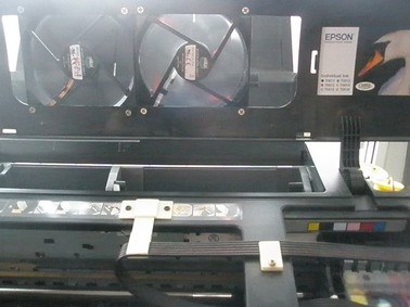

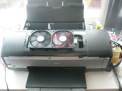

| Сообщение #10 Отправлено 04 декабря 2011 - 05:52
Вот такой Epson stylus photo karlson 1410 получился. Блок питания пришлось отдельно подсоединять не охота было разбирать принтер смотреть напряжения да и два вентилятора 0,5 А тянут. В работе пока не пробовал. Думаю дополнителная просушка бумаги обязательно будет.

| Сообщение #12 Отправлено 13 декабря 2011 - 12:42
Лист выходит не совсем сухой но результат сильно порадовал. Значительно меньше чернила стали тянуться за звёздочками. Готовые отпечатки сушу в фотоглянцевателе 1980 года.

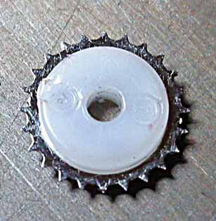

Снятие некоторого числа роликов не всегда оправдано. При интенсивной заливке могут проявиться дефекты другого порядка. Кто печатает для сублимации, тем понятно о чём я. Бумага, набухая, коробится и может цеплять за выступы пластиковых планок там где сняты колёсики.
Порой на зубьях роликов из засохших чернил образуются, своего рода, башмаки и тогда речь уже не о дефекте а о явном браке. Убрать эти налипания можно не разбирая принтер. При помощи двустороннего скотча наклеенного на тонкую металлическую пластину или шпатель.
