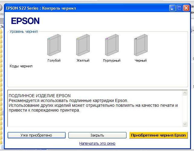

Кстати, у меня после прочистки прогой *PrintClean* - принтер не видит чернил.
Не зачёркнутые картриджи, а просто вместо чернил серый фон (копия экрана в прицепе).
Приходиться перезапускать принтер.
Причём, если прочистку запустить сразу после включения принтера (ещё ничего не печатав) - чернила видит и всё нормально печатает, но если после включения напечатал хотя бы тест дюз - после прочистки уже *пустые* банки и нужно перезапускать.

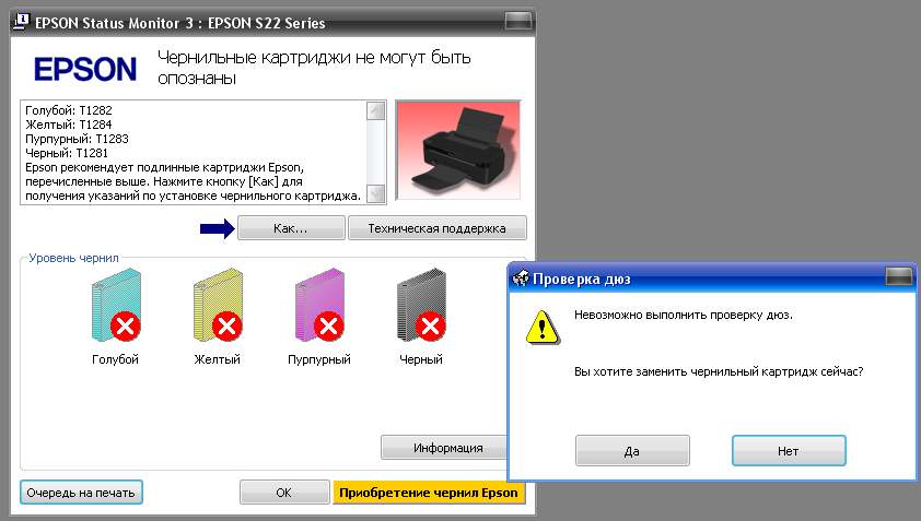

Дней 5 назад включил принтер S22 раньше компьютера, т.е. при выключенном компе.
Принтер показал, что отсутствуют картриджи.
Пробовал перезапускать уже и при включенной машине... и тое... и сёе...
Помогло только повторное перепрограмирование в безчиповый.
Сегодня после прочистки PrintClean-ом попробовал проверить дюзы - принтер показал зачёркнутые картриджи (картинка в прицепе).
Опять токи уговаривал его поразному: перегружал, и принтер и маншину и пр., и пр., и пр... - не помогло.
Опять же поддался только после перепрограмирования.
