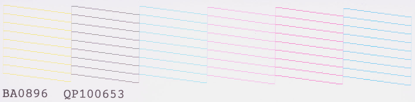

ЮХа, спасибо за комментарий. Согласен, что все это похоже на приступ шизофрении. Поэтому я готов смириться с полосками которые мало кто видит :girl_devil: Просто по началу думалось, что можно быстро решить вопрос с помощью Adjustment program. На всякий случай прилагаю скан теста дюз. Не сочтите за труд глянуть.
Практически, невозможно определить по штатному тесту дюз возможную "полосатость" отпечатка. Лучшие визуальные результаты даёт печать одноцветных заливок. Сколь раз можно об этом говорить?
С появлением на форуме новых юзеров, вопрос "полосатости" возникает снова и снова...
Итак: печатаем заливки. Смотрим. Естественно, полосы будут, особенно, если их разглядывать в мелкоскоп!
Далее, пытаемся определить равномерность полос. Тут два варианта:
1. Полосатость равномерна.
2. Полосатость хаотична.
В первом случае всё просто: капли чернил, попав на носитель, из-за неподходящих условий не успевают достичь номинальнй величины. Высыхают. Достичь оптимальных условий печати. В основном, это влажность.
Во втором случае хуже: имеется непредсказуемое направление траектории капли - кривоструение. Попытаться помыть ПГ, сменить чернила, сменить ПГ, сменить принтер.
Вот, в общем, и всё!

|    Сообщение #11 Отправлено 27 ноября 2011 - 20:58   Nikolai67
Если нужна истина, печатай тест дюз с сервисной программы, а не картинки всякие разные...

ЮХа, буду вам признателен за диагностику моего скана.
Однозначное кривоструение. Учтите, что я печатал "цветную картинку" в режиме "фото", а не RPM!
Что касается т.н. Adjustment Program: те же яйца получите, только вид сбоку. Не ведитесь на советы! Полноцветные заливки помогают быстро определить проблему с ПГ. А кривоструение Adjustment Program (ами) не лечится! Только промывкой, а лучше сменой ПГ или (ещё лучше) принтера!

|    Сообщение #16 Отправлено 28 ноября 2011 - 17:21   ЮХа
А что не видно кривоструя по хаотичности полос на плотных патчах? Причем, эта хаотичность повторяющаяся.
Нет, я не отговариваю топикстартёра попробовать "настроить" принтер из "аджастмент программ". Я высказываю своё мнение!
|    Сообщение #17 Отправлено 28 ноября 2011 - 18:20   Nikolai67
По картинке - приговор? ЮХа, шар хрустальный приобрёл или провидцем стал?
А полосы я вижу и больше ничего, кстати!
И не переворачивай с ног на голову. Ещё раз повторяю: никто не говорит о настройке принтера. Во всяком случае пока.
