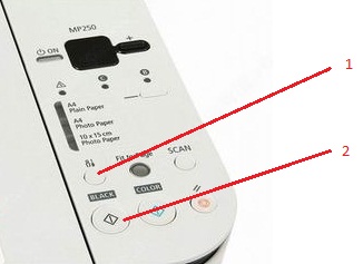

Самотеком чернила вытекать не должны (если картридж заправлен правильно). Заправьте нормально картридж и тогда уже делайте тест дюз. В противном случае меняйте картридж, это будет проще
Без компьютера он делается так:
- Включить принтер.
- Нажать один раз кнопку 1 (см. фото).
- Нажать один раз кнопку 2, черная (или цветная) копия (см. фото).
Принтер напечатает стандартный тест дюз.

| Сообщение #23 Отправлено 17 декабря 2011 - 01:37
Проблема ушла после замены к-джа на другой который подвернулся б/у за 10у.е. Печатает, наконецто :) Всем спасибо
